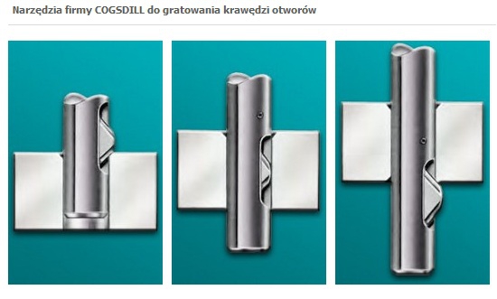

Witam . Szukam rozwiazania na fazki przy wejsciu gwintu . Czym wykonac z obydwu stron na gotowo ??

Tomciowoj
Posty: 661
Lokalizacja: Wielkopolska
Re: nakretka M8 i M10
Post napisał: Tomciowoj » 07 cze 2014, 13:22
PrzemoVW pisze:... z obydwu stron na gotowo ??
Jest taki fazownik , którym można fazować z dwóch stron:
Ale nie miałem z nim styczności nie wiem jak się to spisuje.
