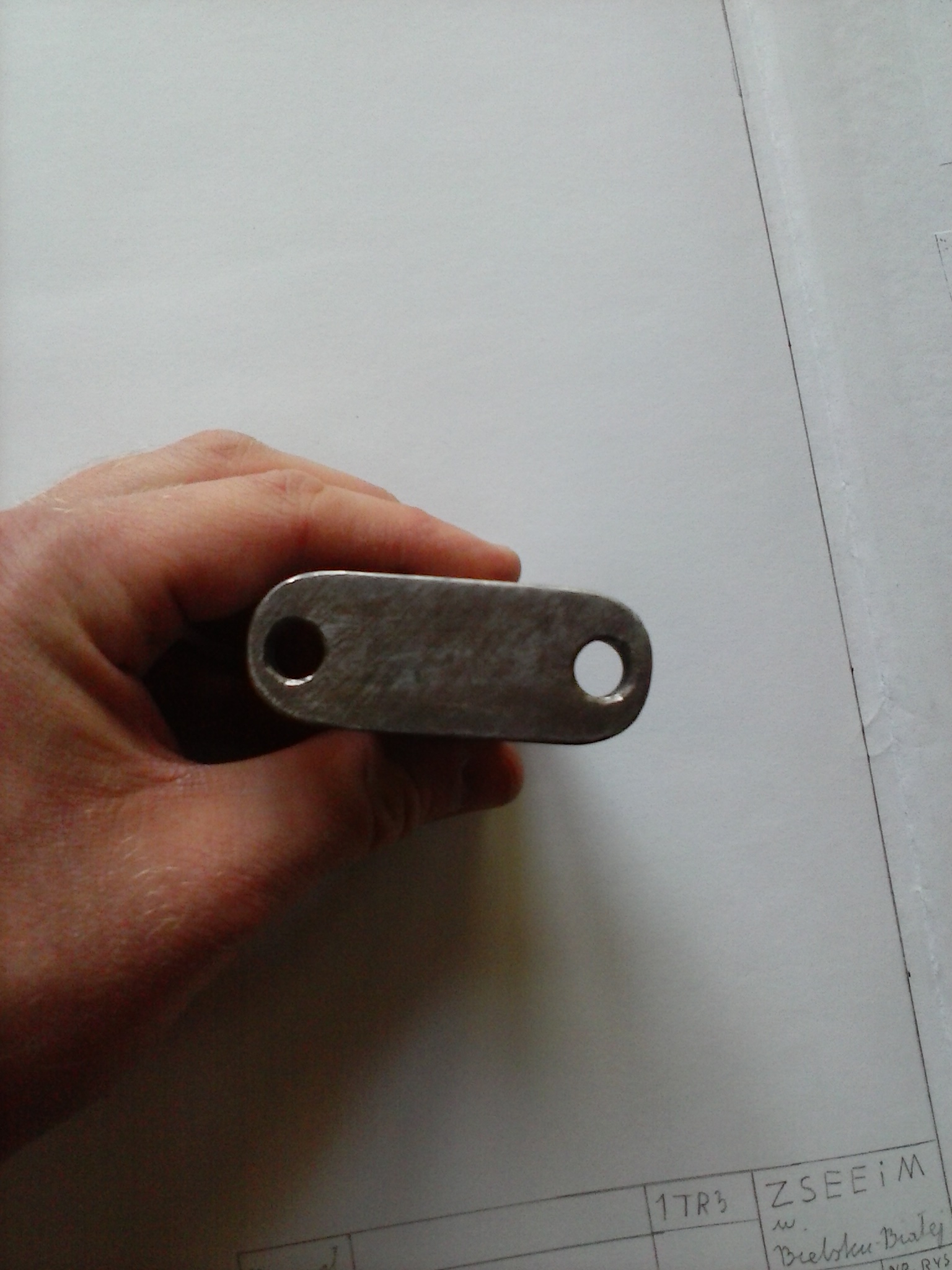

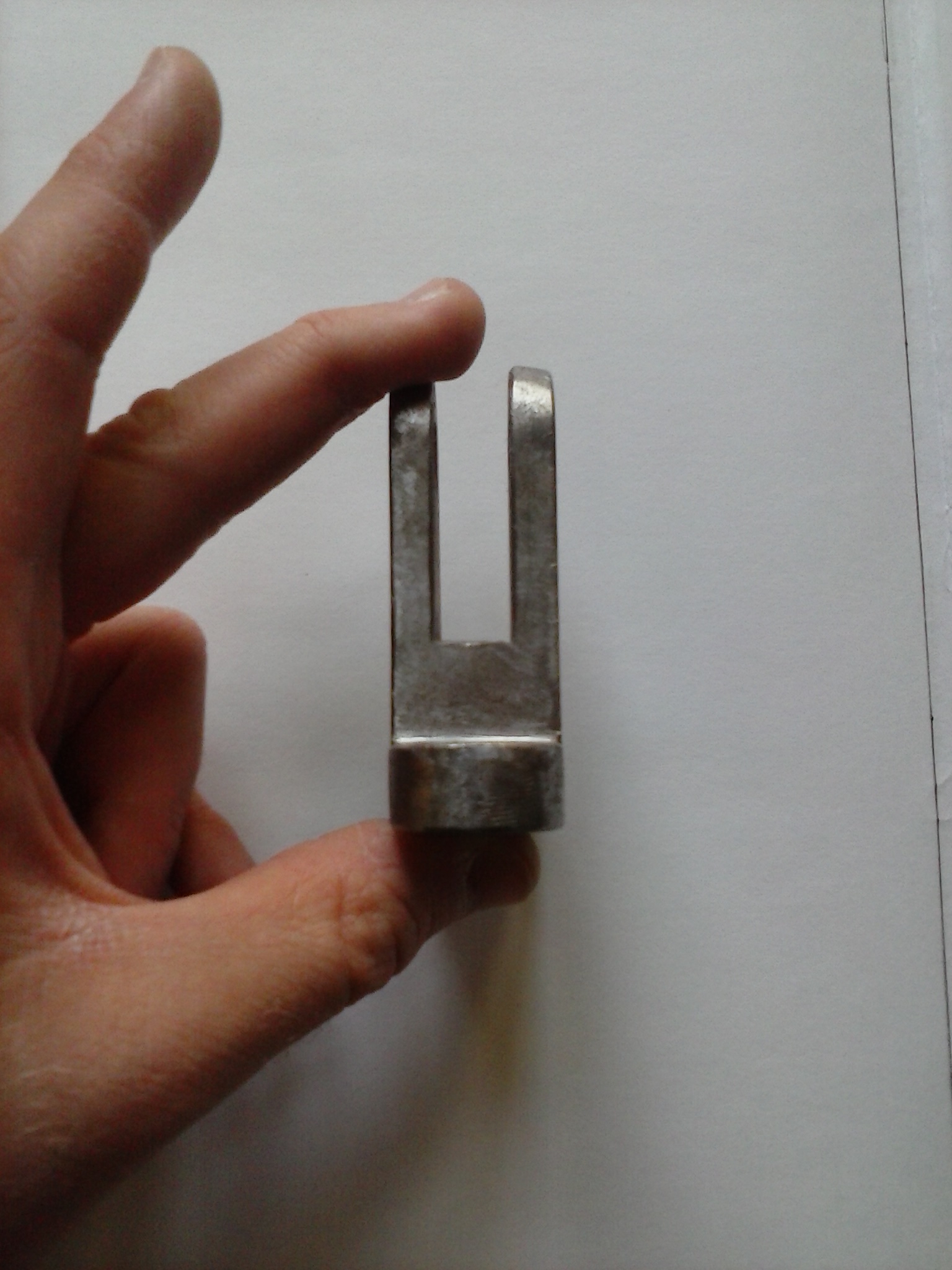

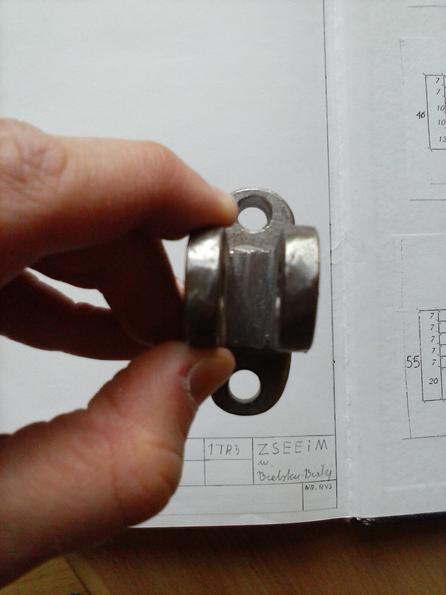

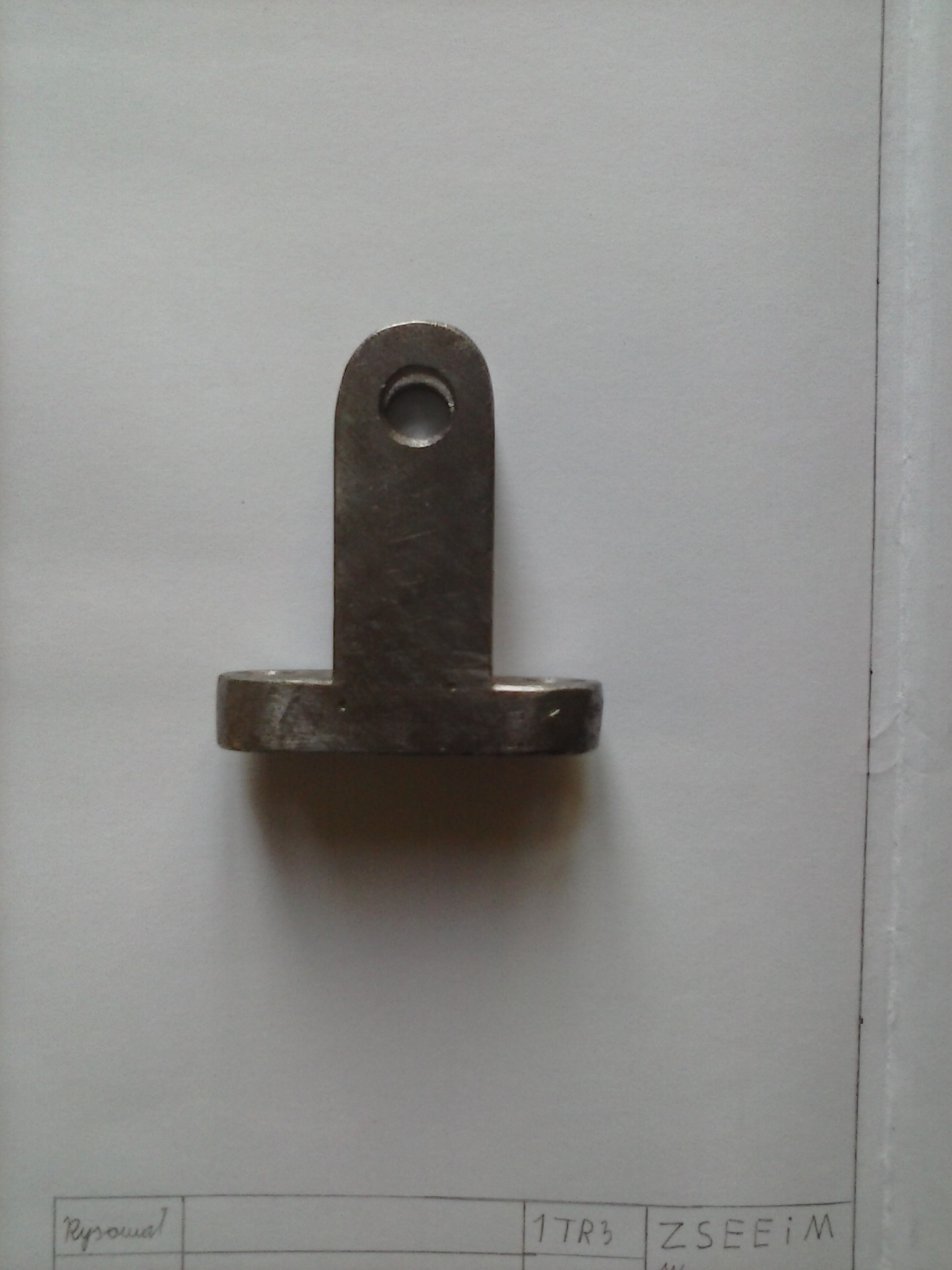

Uczęszczam do technikum mechanicznego, i męczą mnie okrutnie straszliwym narzędziem kaźni, które, dla niepoznaki, nazwano "projektem". Jest on warunkiem zaliczenia roku, i polega na stworzeniu dokumentacji techniczno-technologicznej wykonania wyrobu, którego zdjęcia załączam.

na czym ma to być robione na manualu czy CNC i dla ilu sztuk?( bo jak dla 1000 to można myśleć nad przyrządami szablonami itp.)
jaki to materiał i czy ma jakieś tolerancje?

A to ma być obrabiane skrawaniem od A-Z czy wcześniej może być odlane lub odkute ?

Ja to widze tak :
Wycinasz cztery elementy, podstawe z dwoma otworami, bloczek i dwa ramiona z otworem kazde, bloczek fazujesz i spawasz z podstawa po obwodzie bloczka ( mozesz tez w podstawie dodatkowy otwor tam gdzie srodek bloczka i zespawac od spodu "przez otwor" ). Ramiona z fazka z jednej strony.
Wszystko mozesz ustawic na przymiarze "uchwyt" a spawasz tigiem.

da sie zrobić w jednym zamocowaniu, tylko 2 otwory na recznej wiertarce trzeba by zrobić. do czego to ma być?

Materiał pewnie jakaś stal stopowa np. "45", zakładając, że będzie robione z klocka gabaryt sobie dobierzesz. Co do rysunku - otwory trzeba tolerować, bo zapewne tam jakiś sworzeń wchodzi. Wybranie w środku z delikatnym luzem (bo tam coś ma się kręcić). Zapewne nie chodzi o CNC, a widząc wykonanie ze zdjęcia - promienie pewnie wykonane pilnikiem przez jakiegoś Pana Kazia. :)
Teraz dobierz jakieś frezy - palcowe, może być jakiś walcowy, otwory w podstawie od wiertła, w uchwycie - wiertło + rozwiertak. Promienie - albo znajdziesz taki frez promieniowy albo na stół obrotowy i kręcisz. Ten element jest zapiłowany pilnikiem. To można naprawdę wyrzeźbić techniką dowolną w zależności od tego czym dysponujesz. Nie zapomnij obróbki ślusarskiej - wykończyć.
Co do narzędzi - na taką jakość jak widzę to suwmiarka wystarczy, jeśli chcesz dokładniej to możesz mierzyć wysokościomierzem, średnicówką, a nawet maszyną pomiarową 3D.
