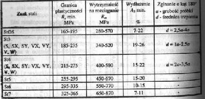

Dzień dobry, nie mogę nigdzie znaleźć jakim oznaczeniem zostało zastąpione oznaczenie podane w tabelce, na zajęciach profesor stwierdził ze to oznaczenie jest nieaktualne, był bym wdzięczny jak by ktoś chociaż naprowadził mnie tak abym znalazł to oznaczenie.

Uberth: nie spodziewales sie chyba latwej odpowiedzi mam nadzieje
Balbini: dobre odnosniki
Jesli chodzi o stale ktore masz w tabelce to wszystkie one
naleza do niskoweglowych stali. Wg starych oznaczen typu St0,1,2,3 itp
ktore oznaczaly jak wysoki jest wskaznik wytrzymalosci ( Re podany w MPa ).
Zeby to ulatwic ( i utrzec nosa krajowym ekspertom od norm ktorzy przez lata kontynuowali ten nadrozwiniety i niejadny system ) Unijni eksperci wprowadzili nowy polegajacy na okresleniu gatunku stali bazyjac na Re a nie na grupie Re.
A wiec jesli twoja stal ( wg starej mormy ) ma miec np 210 albo. 220 MPa to
bedzie to S235 ( S - od stali konstrukcyjnych, czasami moze byc P - inna grupa stale na urzsdzenia cusnieniowe "pressure" ). 235 to zaokraglenie w gore minimalnej wytrzymalosci stali.
Dodatkowo dla danej stali w nowej normie podana zostala minimalna udarnosc ( to te dwa stmbole po glownym np S235J0 oznacza stal o monimalnej Re 235 MPa i minimalnej udarnoscu np 27J itp )

dzięki wielkie za pomoc, mam jeszcze kilka pytań czy wartości minimalnej wytrzymałości w nowym oznaczeniu są unormowane ? czy mogą przyjmować dowolne wartości ?
Oraz czy w przypadku stali narzędziowych i do ulepszania cieplnego stosujemy to samo oznaczenie? posiadam skan normy w której opisana jest zasada oznakowania stali konstrukcyjnych oraz innych min. do pracy pod ciśnieniem ale tych wyżej wymienionych już niema

Z takim podejściem do zdobywania wiedzy nie skończysz tej szkoły.uberth pisze:Oraz czy w przypadku stali narzędziowych i do ulepszania cieplnego stosujemy to samo oznaczenie?
W sumie wklepanie w google zapytania "oznaczenia stali narzędziowych" jest chyba łatwiejsze niż zarejestrowanie się na forum?

Ta C40 to Stal Weglowa, mozna ja nazywac stala konstrukcyjna jakosciowa i na wiele innych sposobow. Najlatwiej jest poznac jej parametry ( wytrzymalosc, zawartosc wegla i manganu, twardosc ) oraz spawalnosc i wtedy mozesz rozmawiac nawet z koreanczykami ktorzy o takich nazwach kategorii jak w kraju nad wisla sie stosuje nigdy nie slyszeli i wciaz sie dogadac. Kwestia nazewnictwa.
