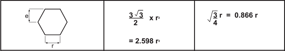

Szukam w internecie odpowiedź na pytanie jaką zrobić średnicę pod sześciokąt wiedząc że ma pasować pod klucz 36 ale nigdzie nie jest podane jak to obliczyć z szerokości sześciokąta tylko długości boku. Czy ktoś wie jak to obliczyć ?

2*h/pierwiastek (3) z wzoru na wysokosc trojkata rownobocznego, ktory znalazłes. Po malym przekształceniu w głowie :wink:

I razy 2 żeby wyszła średnica.

no ja wyszedłem z cosinusa 30stopni i dało
średnica=2szerokości klucza /pierwiastek z 3 to pewnie to samo.

Podstawiając do wzoru z ostatniego posta to (36*2)/1.73 = w przybliżeniu 41.62

Jako antytalent matematyczny tez miałem z tym problem ciagle trzeba było wyfrezowac jakiś sześciokat do tego używam Mach 3 i NFS Wizardss do wiercenia otworów bo mam współrzedne punktów potem wystarczy dodać korekcję średnicy narzędzia no i magiczne
1,1547 razy szesciokat czyli 36 razy 1.1547

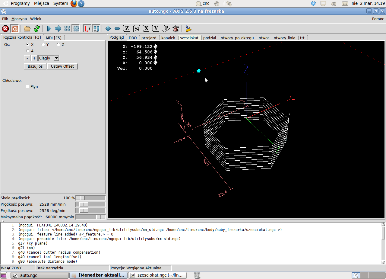

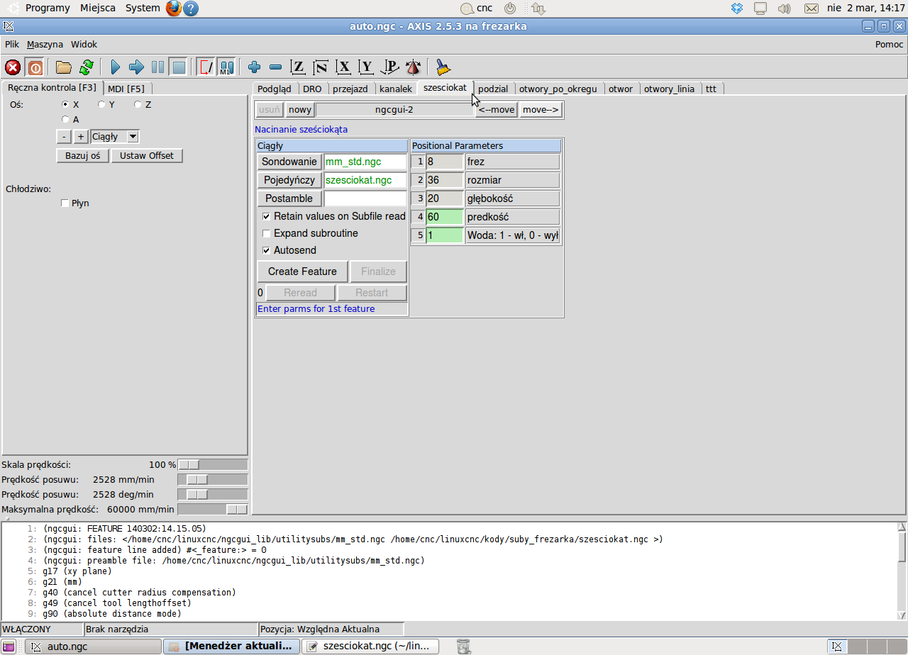

Post napisał: kamar » 02 mar 2014, 14:24
wieslawbarek pisze: ciagle trzeba było wyfrezowac jakiś sześciokat do tego używam Mach 3 i
A mozna tak :
Obrazek Obrazek
Kod: Zaznacz cały
(      S Z E S C I A K A T       )
( Kamar                          )
( Time-stamp: <2012-07-20 14:09> )
(          USTAWIENIA            )
(info: Nacinanie sześciokąta)
o<szesciokat> sub
#<frez> = #1 (frez)
#<rozmiar> = #2 (rozmiar)
#<glebokosc> = #3 (głębokość)
#<predkosc> = #4 (=60 predkość)
#<woda> = #5 (=1 Woda: 1 - wł, 0 - wył)
(h = a*sqrt3/2 )
( a = 2h / sqrt3 )
#<rozmiar> = [#<rozmiar> + #<frez>]
#<a> = [#<rozmiar> / sqrt[3]]
#<glebokosc> = [#<glebokosc> * -1]
g17 g21 g61
g0 z5 m3 s1
o1 if [#<woda> eq 1]
m8
o1 endif
(g40)
(m6 t8) ( frez )
(g42)
(g0 x[[#<a> / 2] + 5] y[[#<rozmiar> / 2] + 5])
(g0 x-20 y-20)
g0 x[#<a> / 2] y[#<rozmiar> / 2]
g0 z2 m3 s1
m3
#1 = 0
o100 while [#1 gt #<glebokosc>]
#1 = [#1 - 2]
o110 if [#1 lt #<glebokosc>]
  #1 = #<glebokosc>
o110 endif
g1 z#1 f20
g1 x[[#<a> / 2] * -1] F#<predkosc>
g1 x[#<a> * -1] y0
g1 x[[#<a> / 2] * -1] y[[#<rozmiar> /2] * -1]
g1 x[#<a> / 2]
g1 x#<a> y0
g1 x[#<a> / 2]  y[#<rozmiar> /2]
o100 endwhile
m5
g0 z2
o<szesciokat> endsub
