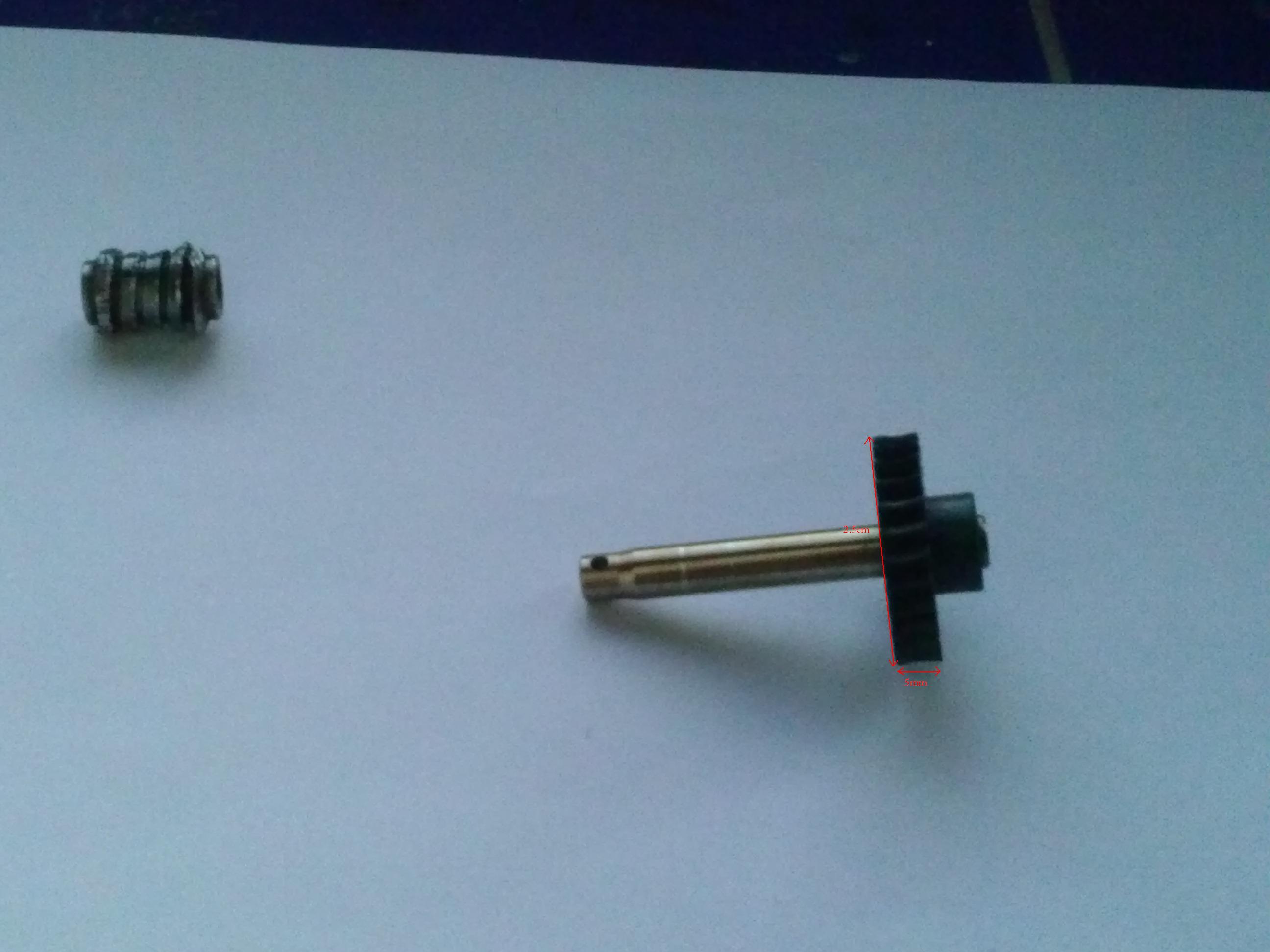

Witam wszystkich jestem nowy na tym forum więc proszę z góry o wyrozumiałość ;) mam pewien problem posiadam pompkę paliwa w której w dość dziwny sposób wyrobił się ślimak który pracuje z zębatką ta z koleji napędza mechanizm pompki.... ślimak jest wykonany z metalu nie znam twartości itp. zębatka jest z tworzywa sztucznego średnica ok.2cm grubość max 5mm ślimak wysokość 1-1.5cm grubość 10mm są to dane w przybliżeniu na oko laika jutro zrobie dokładne fotki.Pytanie do znawców jaki był by koszt dorobienia ślimaka ewentualnie kompletu ślimak + zębatka z góry dziękuje za odpowiedź nie wiem czy z tych danych można oszacować jakiś koszt jeśli będą potrzebne dokładniejsze dane prosze o odpowiedz.

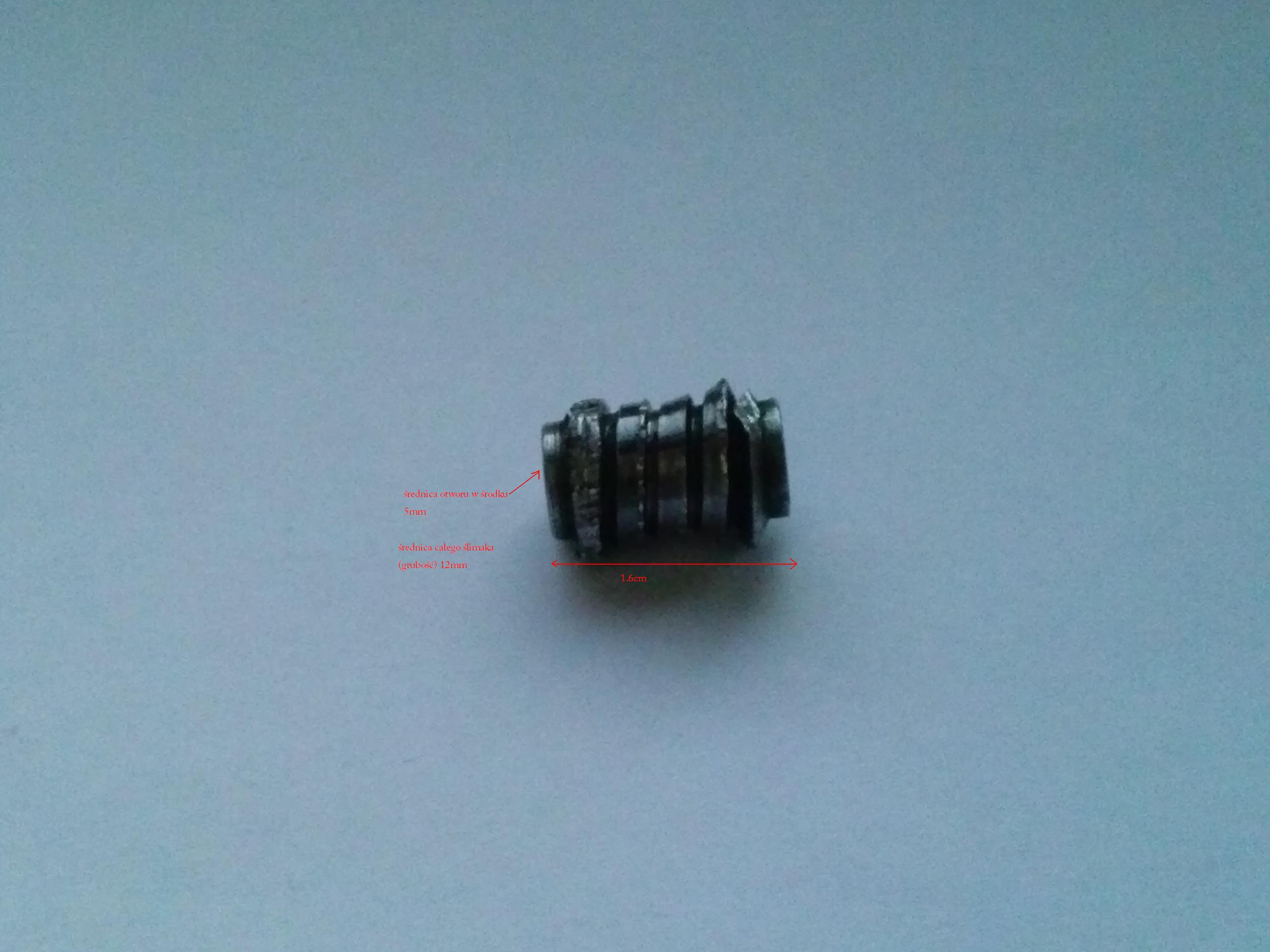

Witam kolegów tak jak mówiłem dodaje fotki ślimaka i ślimacznicy może ktoś z kolegów mógłby coś takiego dorobić ?? proszę o pomocObrazekObrazek
PS. Na czerwono zaznaczyłem wymiary
Do kolegi "MoldMichal" jeśli części były by dostępne napewno nie zawracał bym sobie i wam głowy dorabianiem niestety nie można nawet kupić całej pompki a co dopiero części do niej

Post napisał: mucha669 » 03 lut 2014, 21:27
na zdjeciu podales wymiar fi 12 mm a dlugosc 1.6 mm czy tylko u mnie widac kropke ?
gaski
Posty: 315
Rejestracja: 30 paź 2007, 16:25
Lokalizacja: łódzkie
Post napisał: gaski » 03 lut 2014, 21:37
maly145 pisze:dlugosc 1.6 mm
kropkę widać wyraźnie 1.6 cm

Dorobić ślimak można we własnym zakresie na tokarce. To jest toczenie gwintu modułowego. Natomiast dorobienie ślimacznicy może kosztować przykładowo 50-150. Można również zastępczo dobrać niezbyt szerokie koło ze zwykłymi prostymi zębami, to tak po taniości. Pozdrawiam

Na wypadek gdyby nikt nie był zainteresowany wykonaniem, być może dałoby się coś dobrać z części dostępnych w sklepach modelarskich np. http://m.conrad.at/ce/de/overview/12100 ... perPage=10 Link jest do conrada w austrii bo najczęściej z niego korzystam i pi razy oko wiem gdzie czego szukać ale www.conrad.pl też istnieje (strona conrada to powinna dostać nagrodę za wyjątkowo wp***dalajacy design i bezwartościową wyszukiwarke)
