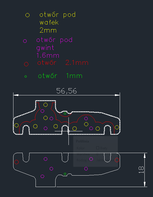

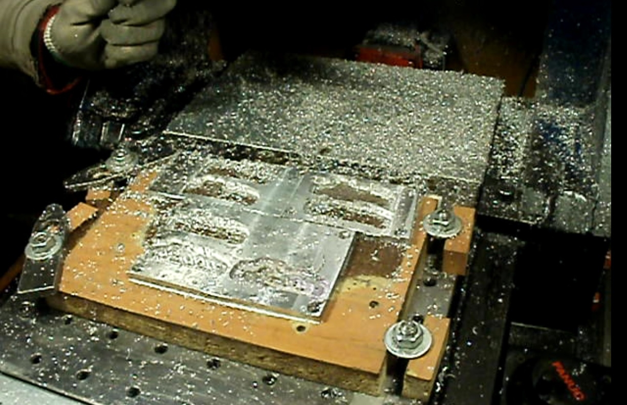

Szukam sposobu na mocowanie blachy alu
do tej pory robiłem tak :
Ale płyta najzwyczajniej puchnie przy nawet skąpym chodzeniu :???: szukam dla niej jakiejś taniej alternatywy lub jakiegoś innego sprytnego sposobu mocowania
Swoją drogą ciekawe jak trzymają się te detale (2:44 min)
chętnie wysłucham porad , zobaczę jakieś przykłady (nie bardzo mam pomysł jak to wpisać w google by znaleźć przykłady)

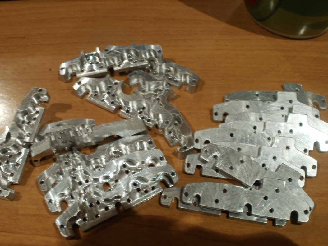

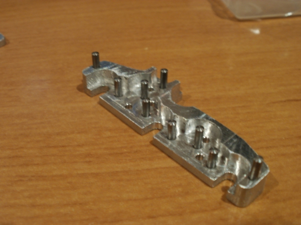

Przy okazji może ktoś powie ile za to można brać potrzeba aż 7 narzędzi dość nie typowe średnice no i strasznie to małe (10 szt pilniczkiem to gratowałem chyba z godzinę :neutral: )

ja mam stół z tekstolitu i polewam często WD-40 jak robie w alu póki co nie zauważyłem żeby się jakkolwiek odkształcał

Nie bardzo rozumiem w czym jest problem z tym mocowaniem
przykręcasz formatkę łapami do stołu lun jakkolwiek aby formatka leżała dociśnięta
do stołu maszyny i frezujesz
Najpierw kieszenie potem frezem fi 2 otwory opcja wiercenie helikalne
i odcięcie na zewnątrz, zostawiając np mostki łączące potem wyłamujesz detal i gradujesz
tylko miejsca mostków.
Tak na marginesie to jakość obróbki tego aluminium to kiepska :wink:

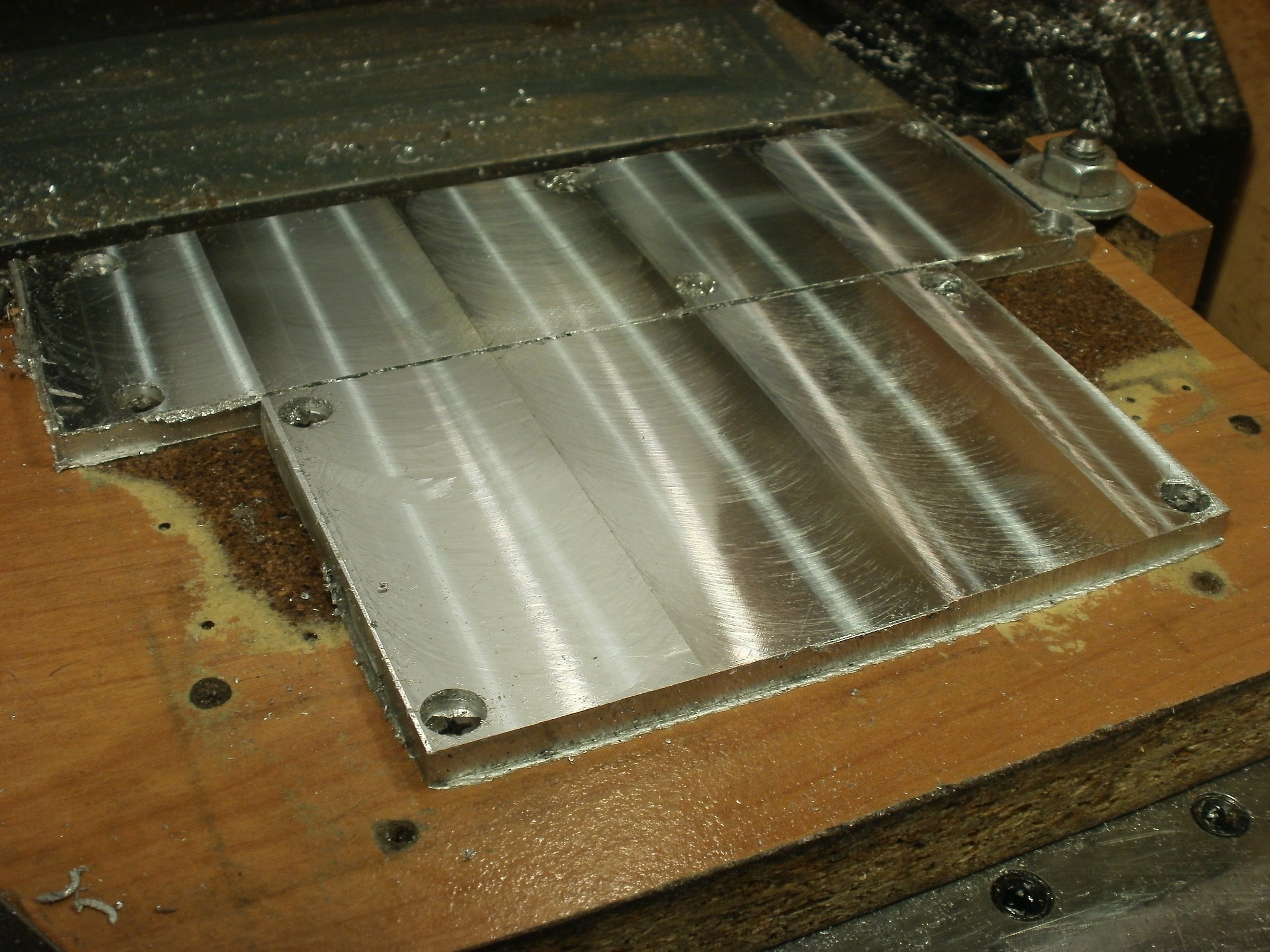

problem jest taki że jak bym chciał wszystkie detale na raz wycinać to to cholerstwo się odkształca a do tego jeszcze nasiąka ta płyta (zamówiłem formatkę alu i na niej będę robił) .
tomolc pisze:Tak na marginesie to jakość obróbki tego aluminium to kiepska
była by lepsza gdybym przewidział maszynę do takich pierdołek . Frez 3 wymaga pewnie obrotów nin. z 10 000 ( a ja takimi nawet w połowie nie dysponuje) dodatkowo byle jakie chłodzenie i na domiar złego alu nieznanego gatunku (pewnie do obr. plastycznej )

Wiadomo że jak stół z płyty wiórowej to puchnie :wink:
Przykręć materiał na stół z aluminium,zrób planowanie
i frezuj.
Frez do aluminium fi 3 ja stosuje ale w chwycie ma fi 6 lub 8 a przejście
miedzy krawędzią tnącą a chwytem jest stożkowe co zapewnia sztywność frez
przy tak małych średnicach roboczych
No i obroty ja 24000 tys/min

Post napisał: adam Fx » 23 gru 2013, 14:32
tomolc pisze:Przykręć aluminium na stół za aluminium,zrób planowanie
i frezuj.
po to właśnie kupiłem formatkę ;)
sam chwyt freza to nie problem może być nawet 1 mm (mam wrzeciono na mk2 więc tylko koszyki do ER mnie ograniczają jeśli chodzi o chwyt ) główny problem to max obroty wrzeciona (coś ok 3000 może nieco więcej (nie mam czym zmierzyć)

niestety blachy aluminiowe zwlaszcze walcowane maje to do siebie ze sie odksztalcaja. mialem jakis czas temu do toczenia blache 25mm fi 1200mm i zrobic cos na wzor noza do pizzy takie "fazy" jakby na dlugosci 500 mm i nawet jak po 0.05 jechalem za kazdym razem to samo (zawsze krzywe)
zdzicho
Post napisał: zdzicho » 31 gru 2013, 14:23
Bo za każdym przejściem zmieniasz rozkład naprężeń w materiale. Przy smukłych przedmiotach, powoduje to odkształcenia, od sił, z rzeczonych naprężeń pochodzących.To zjawisko występuje zawsze ,ale przy małych przedmiotach jest proporcjonalnie mniejsze,więc często niezauważalne.
