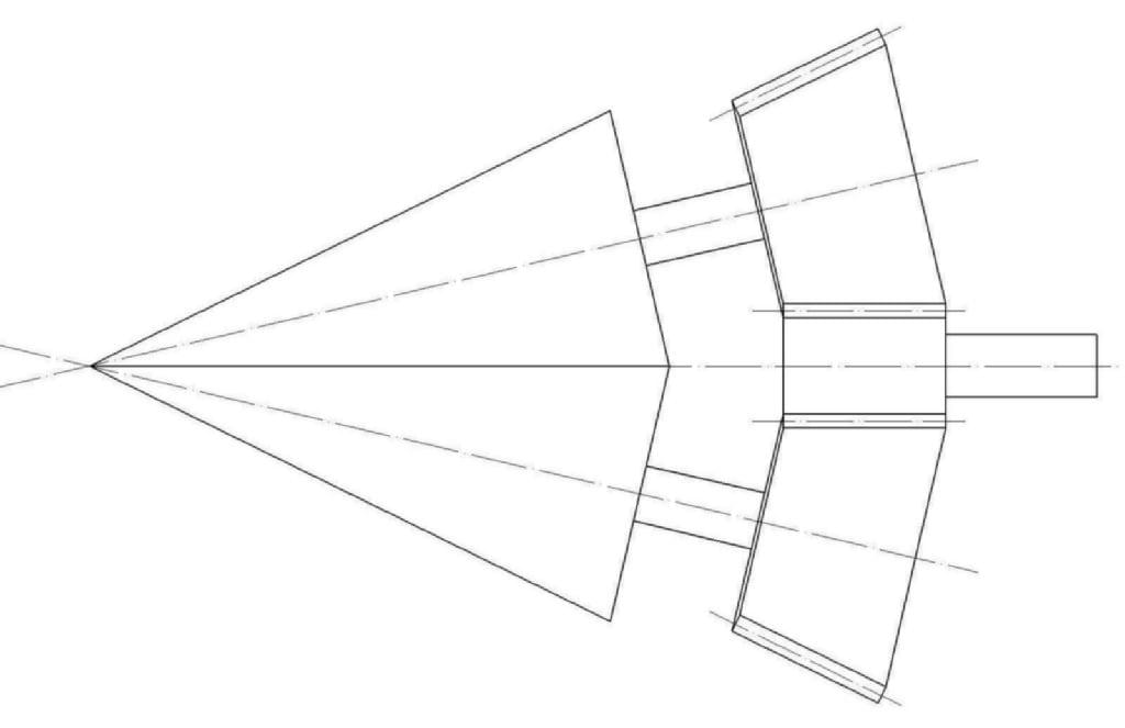

Witam potrzebuje walcarki do stożków z kątem coś w tym kształcie czy ktoś może pomóż w budowie, doradzic jak co zrobić, największy problem mam z zaprojektowaniem kół zębatych..

Muszą być 3 osie napędzane?
Jeśli tak to prościej powinno być wyprostować osie kół (kardan/sprzęgła rotax) i napędzenie 3 kół łańcuchem jak na załączonym obrazku.

Dwa dolne stożki muszą być napędzane i kręcić się w tą samą stronę, stożki są ustawione do siebie tak że ich osie się przecinają, górny stożek musi być regulowany

koła łańcuchowe lub pasowe na pas zębaty, jeśli zastosujesz koła zębate to koło pośrednie

własnie chce zastosowac koło zębate z kołem pośrednim tylko nw jak je obliczyć

Nie doczytałem, poniżej wklejam układ kół który by spełniał zadanie, koła zębate stożkowe mogą być napędzane poprzez koło pośrednie, koło pośrenie oczywiście również zmienia kierunek obrotu obu kół stożkowych.

no tu masz wszystkie stozki regulowane

£1,668.50 + VAT to troche dużo, poza tym potrzebuje walcarke do stożków o średnicy min 15-90
