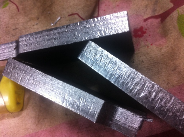

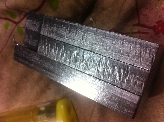

Szanowni koledzy.
Dzięki nieocenionej, udostępnionej wiedzy i doświadczeniu kolegi Kamara zbudowałem frezarkę numeryczną z manualnej.
Śruby kulowe, Silniki 12,5Nm, Wrzeciono ER32 2800 obrotów, LinuxCNC.
Frezuję elementy z płyt stalowych (S235) oraz aluminiowych (Pa6).
Frezowanie polega na wycinaniu a więc frez pracuje pełną szerokością.
Frez zawsze dwupiórowy, zazwyczaj fi 10. Węglik Sandvik lub HHW.
Frezowanie aż do odcięcia - głębokość 12mm. (Czasem 20 mm)
Problem polega na tym, że podczas frezowania wiór kotłuje się i podchodzi pod frez powodując wyrwania w powierzchni detalu.
Próbowałem
a) posuw 170, 1200 obrotów zagłębienie 2 mm
b) posuw 400, obroty 2500, zagłębienie 1mm (materiał jakby był pchany) - piski
c) posuw 50, obroty 1000, zagłębienie 4 mm (wrzeciono zatrzymało się, frez złamany)
d) posuw 50, obroty 1400, zagłębienie 8mm (walka z materiałem, dym z chłodziwa, duże opory - nie jestem za tym)
Próbowałem z chłodziwem, ale powoduje jeszcze większe lepienie się wióra i jest jeszcze gorzej.
Wióry starałem się usuwać pędzlem, ale nie wszystkie da radę usunąć i podchodzą nadal pod frez.
Próbowałem pistoletem ze sprężonym powietrzem - frez bardzo się grzeje wióry nadal nie są całkowicie usuwane.
Urządzenie do mgły olejowej jest, ale jeszcze nie testowałem.
Wióry podchodząć pod frez powodują, że podczas frezowania wydawany jest dźwięk który mam obawy, że zapowiada uszkodzenie narzędzia.
Mam dwie koncepcje jeszcze nie testowane.
1. Przykład - detal wycinany z płyty o grubości 20 mm. S235, Frez 10 mm.
Wykonywać z naddatkiem np. 1 mm na stronę do głębokości 18 mm po 2mm zagłębienia , a ostatnie przejście zrobić bez naddatku na pełną głębokość odcinając detal.
Ale mam nadal obawy o nieusuwanie wiórów i podchodzenie ich pod frez.
2. Frezowanie po obrysie o 6mm większym niż detal do 18 mm głębokości, a następnie zbierając po 2 mm wycinać bez naddatku 6mm czyli wymiar już docelowy aż do docięcia w 10 przejściach..
Frezarka nie jest bardzo sztywna, więc frezowanie po 4 mm wydaje mi się, że już za bardzo ją obciąża.
Panowie.
Proszę Was bardzo o radę jak Wy wykonujecie tego typu prace.
Proszę o podanie przykładowych parametrów narzędzi wynikających z praktyki (nie teorii i wzorów)
Najważniejsze i najcenniejsze są dla mnie praktyczne rady.
Za każdego konstruktywnego posta będę wdzięczny.
Z serdecznymi pozdrowieniami
Olek

Pewnym rozwiązaniem byłoby pracowanie w rowku o średnicy większej niż średnica narzędzia. Np brać taki obrys na dwa razy.
Przykładowo:
Dla freza fi 10 - raz w odległości 10 mm od krawędzi, następnie 5mm od krawędzi (czyli dokładnie na offsecie, którym narzędzie by pracowało przy obróbce, jak na Twoim ostatnim rysunku).
Dla podanych przeze mnie odległości - tunel zamiast mieć 10mm szerokości i powodować wciąganie wiórów - miałby 15mm. Przy schodzeniu po 1-2 mm i przedmuchu ze sprężarki powinno być dużo lepiej.
Ostatnie przejście już trzeba robić bez nadmiarowego obrysu.

Patrząc na podane parametry to są wzięte z sufitu, a nie obliczone. Zwłaszcza głębokość skrawania, która zależy głównie od mocy wrzeciona. 'Poradnik frezera' lub szukaj w sieci jak to wszystko policzyć.

Przyjmij więc policzone parametry. Frez nie będzie cicho w trakcie pracy. Im większy wysięg freza, zmniejsz posów, im głębiej frezujesz, tak samo. Te dane są w katalogach. Z uwagi na sztywność maszyny zmniejsz od 10 do 30%.
A max głębokośc frezowania policz np stąd:
http://www.cim.pw.edu.pl/zoios_oceny/te ... owania.pdf
Co innego parametry co innego sposób, zgrubne i wykańczające. Zgrubne przeciwbieżnie, wykańczające współbieżnie. Wielkość naddatku na wykończenie też zależy od możliwości maszyny.

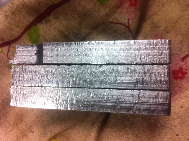

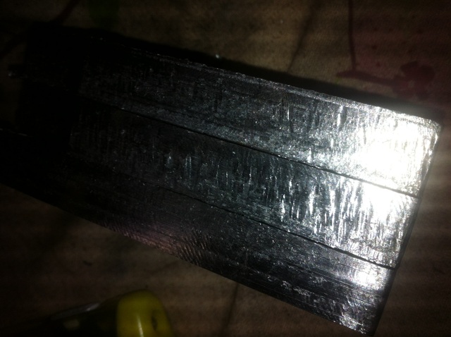

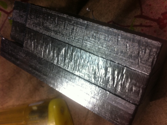

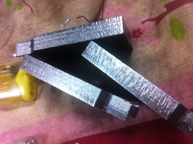

cncdlareklamy pisze: Dużo tego frezowania, ale mam nadzieję, że powierzchnia boczna byłaby zadowalająca
Ślady, które pokazujesz na zdjęciach to najzwyklejszy wynik małej sztywności układu.
Bez problemu uzyskuję takie efekty :-). To nie wióry podchodzą pod frez, tylko cały układ drga (stąd też piski). Wióry swoją drogą przeszkadzają. Jeśli nie są ewakuowane, to i tak prędzej czy później frez się urwie - zwłaszcza jak ze względu na sztywność maszyny przyjmuje się zasadę - "mniej biorę, ale popier..." Ja z powodów słabego chłodzenia (mimo, że leje się emulsja, ale zwykłą pompką) i tym samym słabego odprowadzania wiórów i zwykłej ekonomii powróciłem przy takich pracach do narzędzi ze zwykłej szybkotnącej - dlatego nie podpowiem za wiele w kwestii parametrów.
Ale dodam, że jest kolosalna dla żywotności narzędzia różnica w materiale S235 jako zwykłej blachy walcowanej a S235 w płaskownikach ciągnionych (też bardzo szerokich, których używam jako blach). No i kwestia mocowania - jak masz duży "wiszący" arkusz nad stołem, to zawsze będzie drgał. Nie przeskoczysz tego - wystarczy 1mm offset i jedno przejście na gotowo.

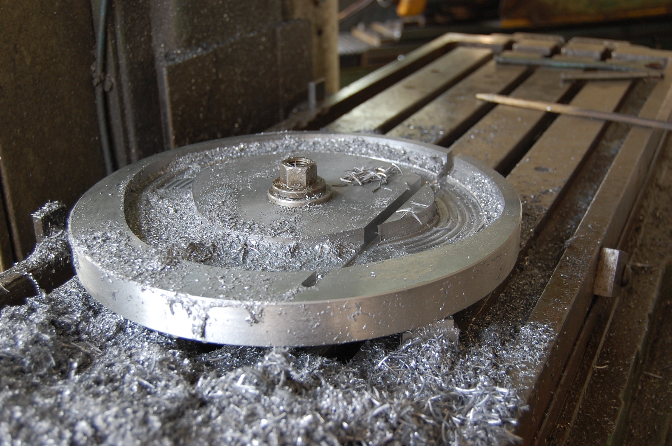

Próbuj jechać jednak frezem czteropiórowym. U mnie takie blachy przecinamy frezem fi 8 po 3mm 60 mm/min przy obrotach ok.1000. powyżej 20mm już trzeba wygarniać wióry. Zaglebianie w materiał znacznie wolniej 20-30 mm/min.
cncdlareklamy pisze:Próbowałem z chłodziwem, ale powoduje jeszcze większe lepienie się wióra i jest jeszcze gorzej.
Tego to nie rozumiem. Może byle jakie aluminium ale stal ??
Poniżej sławetne zdjęcie przejścia freza fi 8 , 12mm na raz z parametrami jak wyżej.
Wiadomo że w szkodę zawsze łatwiej wchodzi, ale wrzecionko tez z jamnika 2.2 kW.

Wczoraj a propos zrobiłem jak koledzy radzili:
Frez węglik 8mm dwa próra. HHW
Materiał 12mm gruby S235.
1 przejście offset 6 mm po 1,5 mm Posuw 250, obroty 2800 (max jamnika) Na ząb około 0,04. Głębokość ostateczna 11mm
2 przejście offser 0,5 mm prametry identyczne
3. przejście na pełną głębokość - 12mm 0ffset 0. W jednej sztuce powierzchnia boczna wyszła bardzo ładna. Byłem dumny z siebie :)
Z kolei w innej powierzchnia wyglądała trochę jakby ją głowicą przejechać - regularne załębienia - niewielkie.
Za każdym razem chłodzenie emulsją.
Wióry kotłują się w rowku i tam pozostają i mimo, że siedziałem i pędzlem je wygraniałem, to część pozostała i podchodziła pod frez znów.
Stąd w pierwszych dwóch przejściach powierzchnia była nadal niezadowalająca.
