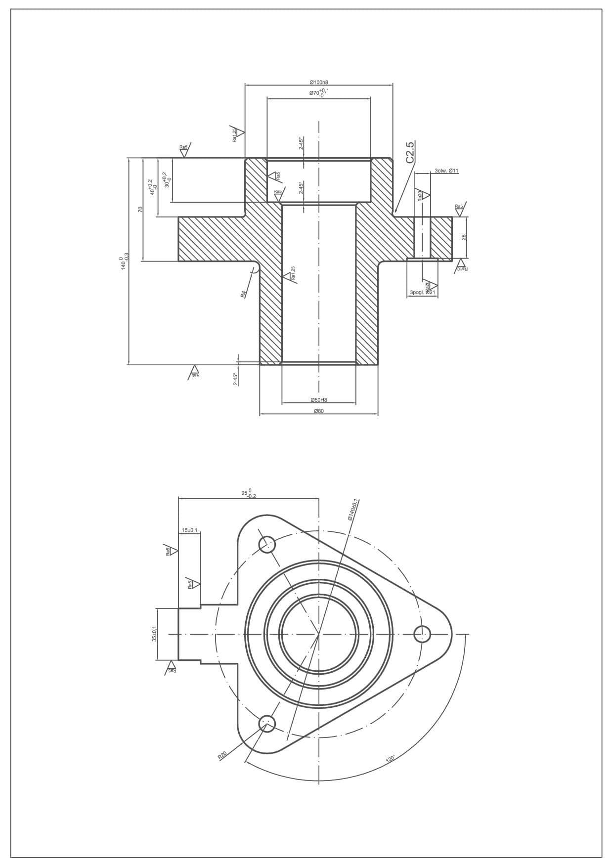

mam problem z procesem technologicznym tzn. z planowaniem powierzchni.
Chodzi o tą powierzchnię (ala trójkątną) i stąd moje pytanie, czy da radę ją przetoczyć korzystając np z bardziej udarnej płytki, czy żadne narzędzie nie wytrzyma takiej obróbki przerywanej i trzeba będzie tą powierzchnię frezować dodatkowo?
Zależy mi na tym przetoczeniu ponieważ chciałem promień R4 i podcięcie technolog. wykonać w dwóch operacjach na tokarce CNC i dalej polecieć już na frezarkę z tym wszystkim.
Dzięki wielkie za odpowiedź
Rysunek techniczny:
