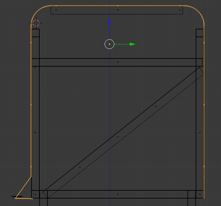

Witam, to mój pierwszy post.
Chciał bym zapytac, jaka technologia wykonać taki detal Obrazek.
Promien górnych luków to 6cm, grubosc blachy to 1.5mm lub 2mm aluminium.
O ile wiem gdzie wygiac blache w kąty ostre to zupelnie nie wiem gdzie i jak wykonac takie łuki.
Blacha bedzie tez wczensiej cieta na laserze.
clubber84
Posty: 1206
Lokalizacja: Zach-Pom
Post napisał: clubber84 » 23 sie 2013, 18:29
gięcie takich promieni również można wykonać tam, gdzie kolega chce zagiąć kąty ostre (rozumiem, że na prasie krawędziowej?).
Oczywiście trzeba mieć albo narzędzia do gięcia takich promieni (tutaj promień stempla i matrycy - tzw. R - wynosić musi 60mm) albo giąć krokami na tych samych narzędziach do kątów ostrych.
Jeśli koledze potrzeba podpowiedzi, jak zagiąć krokami duże promienie (przy braku odpowiednich narzędzi), to proszę przeczytać ten post:
https://www.cnc.info.pl/topics117/r75-g ... htm#303439
Co jeszcze kolega chciałby na powyższy temat wiedzieć?
