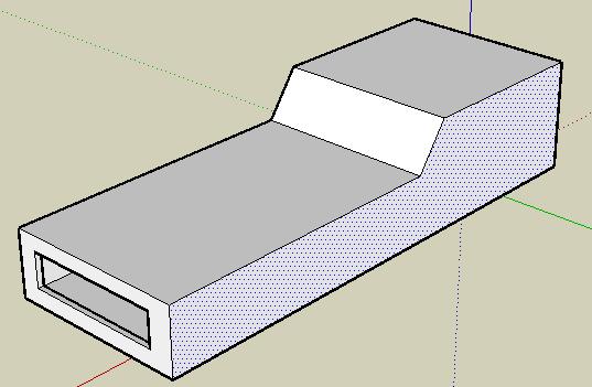

Tak szukam i nie mogę znaleźć kto mi wyfrezuje (100-200szt) takich detali z aluminium (puste w środku) , wymiar 40x17x11 [mm] i jaki to może być przybliżony koszt.Obrazek

W środku chcesz to frezować ?? czy tylko na zewnątrz?

Post napisał: prokopcio » 30 maja 2013, 20:00
w środku też (bez skosu - wystarczy frezem walcowym), ja na mojej frezarce "homemade" dałem rady ale zbyt mało sztywna konstrukcja więc to straszna męczarnia.

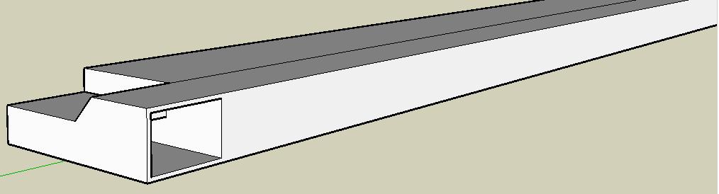

Jeśli to ma byc gwizdek do USB to przemyśl jakieś klepnięcie z profila.

Dobierz taki profil i trochę rozgnieć. Jak nie pójdzie na zimno to troche podgrzać.
http://sklep.hart-metale.pl/profile-zam ... ne,71.html
prawie gotowy
http://sklep.hart-metale.pl/721,profil- ... -2-mb.html

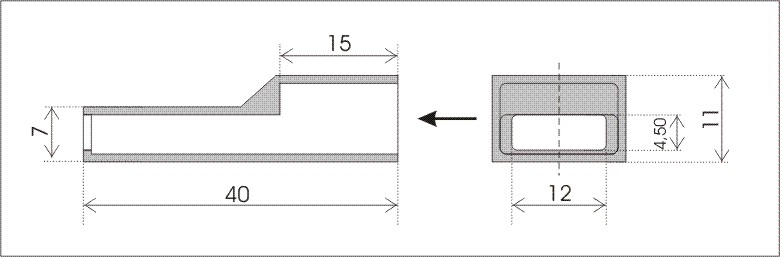

Post napisał: prokopcio » 30 maja 2013, 22:37
mam te profile :) (z OBI) ale z nich nic mądrego nie sklecę.
dorzucam poglądowy rys. (ścianki gr 0,8-1mm).
Posty: 17330
Post napisał: kamar » 31 maja 2013, 05:34
Może się nie znam, ale nikt Ci tego nie zrobi w akceptowalnych pieniądzach. Chyba że dasz te 200-250 zł/szt. :) Jak juz musisz to frezować to zmień projekt na otwarty i zamknij potem klejeniem lub zatrzaskiem.

Post napisał: prokopcio » 31 maja 2013, 10:22
ale w czym widzisz tutaj problem ? 200zł x 200szt = 40tyś PLN :) zastanowię się czy jest to akceptowalne ;)... a z drugiej strony chyba będę musiał zrobić sam :), chyba będzie to najlepsze rozwiązanie.

Post napisał: oprawcafotografii » 31 maja 2013, 10:46
Zrob po prostu scianke tylna - wytnij srodek, przygotuj odrazu gniazdo na scianke.
Scianke grubosci 0.5-1mm wklejasz i gotowe. Jak zrobisz ja z wlokna weglowego
to bedzie +10pkt do lansu i odrazu mozesz podniesc cene produktu o stowe ;)
Do tego nazwa typu "carbon fiber USB dongiel" ;)
