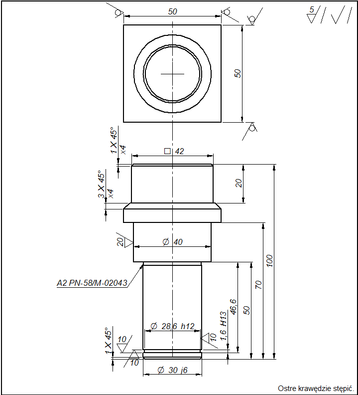

Jako, że dopiero zaczynam swoja przygodę z obrabiarkami, mam wiele watpliwości. Ostatnio zastanawiam się czy na tokarce można wykonać wałek z czopami kwadratowymi. Ogolnie to o co mi chodzi przedstawiłem na rysunku. jest możliwe wykonanie takiego wałka?

W CNC na pewno, w manualnych też jak się ma odp. przystawki, ale będzie trochę zabawy, produkcja odpada..

Myślalem zeby wykonać z pręta kwadratowego 50x50, zapomnialem o tym napisac wcześniej.
Czyli jak dobrze rozumiem da się tylko duzo zabawy z tym przez co wzrastaja koszty produkcji?

wszystko sie da ;]
kwestia tylko na jakiej tokarce ;)
u mniie w zakładzie utoczyli by na okragło i dali na frezarke zeby zaciąc kwadrat :)
jako ze mamy jedynie 2 osiowa tokarke bez napedzanych narzedzi ;/
[ Dodano: 2013-05-17, 14:01 ]
tak mozesz zapiąć pret 50x50 w 4 szczekowy uchwyt , ale narzedzie nie zabardzo lubia przerywana prace, a kwadrat bedzie na kazdy obrót uderzał 4 razy o nóż ;]
szybko płytki leca, chyba ze sa jakies lepsze przystosowane do takiej obróbki :)

frezować tak czy inaczej trzeba.tam jest jeszcze kwadrat 42.a z toczeniem nie nie powinno być większego problemu,oczywiście jak masz sztywną i w miarę mocną maszynę.kwadrat 50 ma przekątną około 70 mm.bierzesz na raz, tak żeby czubek noża był w materiale,albo skóruwy nie robisz prostym nożem tylko np.NNZa lub czymś podobnym.

Jakbym dostał takie zlecenie na swoją SL-20 Haas , to wykonałbym je szybcikiem. :grin:

Takich maszyn jak ta na tym filmie ktory jeden kolega zalaczyl jednak w Polsce wciaz nie jest zbyt wiele a inna sprawa to ile kosztuje jej zaprogramowane, jak to jest jeden walek to poprostu odpada. W tym wypadku mozna z preta o przekroju kwadratowym to wytoczyc najpierw przekroje okragle a pozniej ten prEkroj 40x40 w taki sposob zeby zamiast noza zamocowac jakas szlifierke i przesuwac ja na posuwach wzgledem nieruchomego ( zablowanego ) walka. Pomocne bedIe ustalańie wlasciwego kata obrotu orzed zablkowaniem te powierchniemktore ten kwadraciak bedIe juz mial. Tam nie widze zadnych tolerancji na przekroju kwadratowym ale Alezńie od tego jaka stal to bedzie to przekroje walcowane przychodA mniej lub bardIej dokladne.
