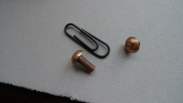

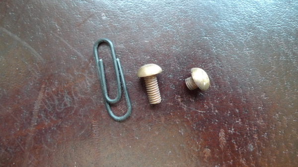

czy ktoś z tu obecnych byłby w stanie mnie pokierować, w miejsce, gdzie mógłbym wytoczyć śrubkę z mosiądzu jak na załączonych zdjęciach ?
niestety jest ona dość nietypowego rozmiaru i dostanie zamiennika nie jest możliwe (szukałem). Ten mniejszy kawałek to śrubka, która niestety została ukręcona przy demontażu.. nie dało się inaczej :/
dziękuję za pomoc!

A na czym polega ta nietypowość wymiaru? ze zdjęcia tego nie widać, podaj jakieś wymiary i skok gwintu

coś mi się wydaje że " nietypowość " tej śruby polega na gwincie calowym.

A mi się wydaje, że chodzi o sam kształt i materiał, tzn sam wygląd, ciekawe kto lepiej umie wróżyć :mrgreen:

Prawie każdy kto ma tokarkę np. ja.
Tylko nie każdemu się będzie chciało np. mnie dla zrobienia jednej śrubki nie chce się przekładać i regulować dwa razy koła zmianowe - zakładając że to gwint calowy. Jeśli to gwint metryczny to już mniejszy problem (w zasadzie żaden problem przy calowym gwincie bo to standard tylko inny ale przy metrycznym dla mnie to mniej pracy).
Teraz pytania:
- jaki to gwint - skok średnica (albo ilość zwojów na mm czy cal)?
- ile tych śrubek potrzeba?

Hej Wszystkim!
Najbliżej prawy jest najprawdopodobniej "Skrzat" :)
Śrubka pochodzi ze starego wentylatora niemieckiego.
We Wrocławiu niestety nie znalazłem zamiennika.. nawet wykonanego z innego materiału. Najbliżej pierwowzoru była śruba do drewna, jednak na zwieńczeniu łebka i gwintu był taki kwadratowy fragment, jak na zdjęciu poniżej..
Nic innego z gładkim łbem nie znalazłem.
Co do wymiarów śruby:
średnica główki: 8mm
średnica gwintu: 4mm
długość całkowita: 13mm
długość gwintu: 10mm
długość/wysokość główki: 3mm
Dużo problemu z wykonaniem czegoś podobnego ?

To są śruby zamkowe nie tylko do drewna. Gwint 4 ale jaki skok ?

Najważniejszego wymiaru nie podałeś. Skok gwintu. Możesz podać długość jaką zajmuje 10 zwojów (będzie łatwiej zmierzyć i wyjdzie dokładniej).

jeżeli wentylator jest niemiecki to gwint pewnie jest zwykły jak byś był bliżej to bym ci wytoczył, nie masz gdzieś blisko tokarza , zanieś mu ta śrubkę w komplecie z czteropakiem i ci zrobi.

Jaki skok (sprawdź "zwykłą nakrętką" czy da się nakręcić) i ile sztuk?
