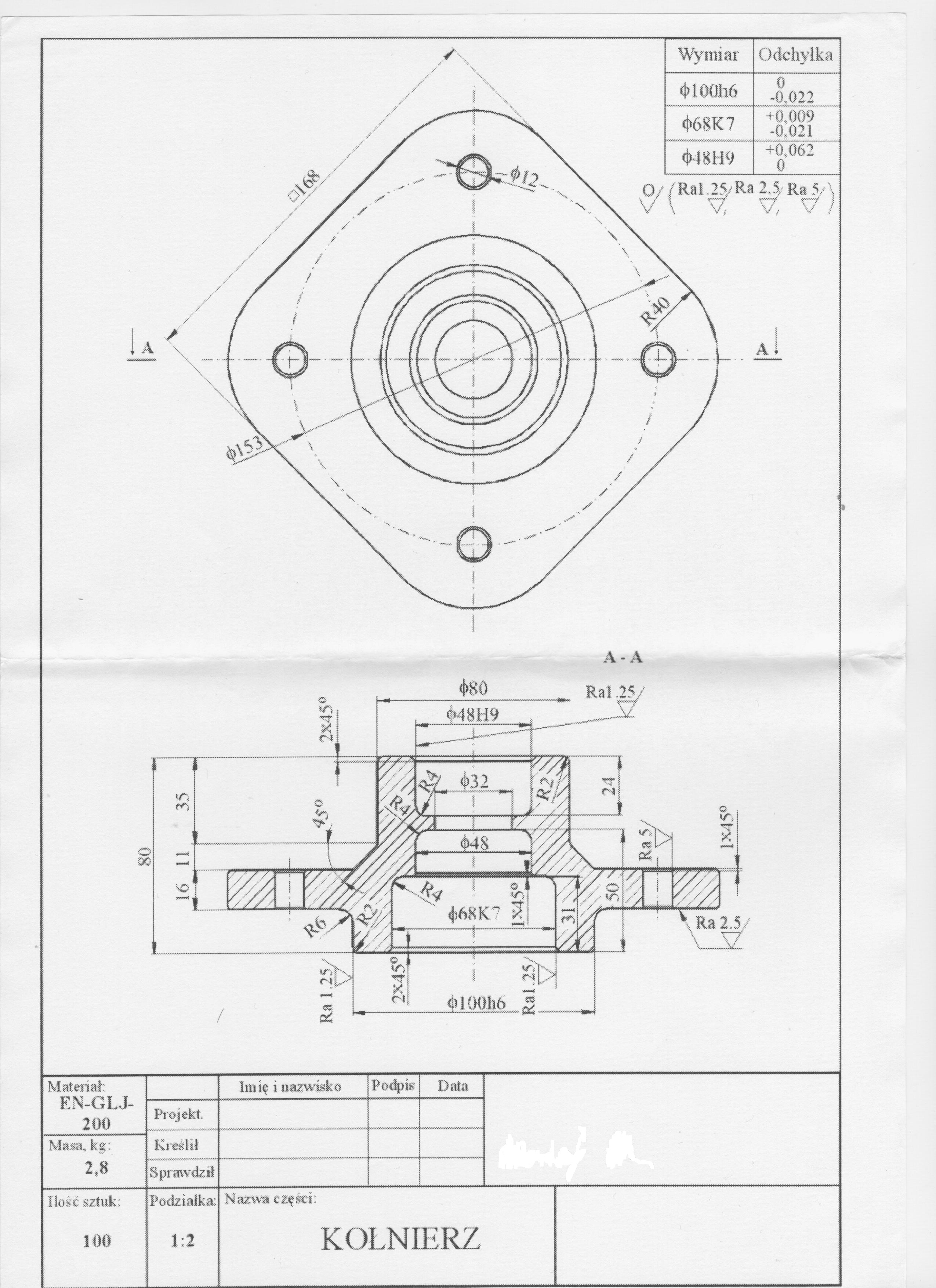

Witam wszystkich :) mam do zrobienia proces technologiczny takiej części jak na zdjęciu niżej. Czy jest tu ktoś kto mógłby mi pomóc? Chociaż troszeczkę... Bo ja nie mam pojęcia od czego zacząć... :( Obrazek

Przykładowo - bierzesz sobie odlew - coś jak to na rysunku ale większe i nieregularne, bo myślę że od tego trzeba będzie zaczać.
Najważniejsze to uzyskanie osi przelotowej - więc mocujesz to w tokarce i zaczynasz obróbkę, planujesz front i toczysz kształt od góry do kwadratowego kołnierza, na zewnątrz i wewnątrz (ale tylko te ok24mm), ale jeszcze nie na gotowo.
Obracasz element i robisz podobnie ze spodem. Teraz więcej wytoczysz w środku bo masz lepszy dostęp.
Osobiście wrzuciłbym to na frezarkę teraz żeby uzyskać kształt kwadratowy kołnierza wraz z jego grubością i czterema otworami (tak na jednej frezarce podczas jednego zamocowania).
Po tych zabiegach element wraca na tokarkę i jest już wykańczany na gotowo - wraz z chropowatościami i wymiarami tolerowanymi.

załamana pisze: od czego zacząć...
Jako, że szkoda kupę materiału przerabiać na wióry, należało by zacząć od razu od prefabrykatu. W przypadku stali mogła by to być odkuwka na gorąco prosto z pod prasy.
Tak jak napisał Bri, najlepiej będzie kołnierz wykonać z odlewu, ... bo materiał to żeliwo. :wink:
Mając odlew zaczął bym od splanowania czoła i zatoczenia na ø80 jako bazy wg. szkicu, zgrubnie wykonał ø48 w (-). Głębokość tego stopnia i r. Po odwróceniu detalu w uchwycie toczenie czoła na długość całkowitą 80 i zgrubnie na fi 100 w (+) , następnie roztoczył bym otwór na ø32..., ø48..., ø68K7 (+ r i fazy). Grubość kołnierza jednostronnie na 16..., dalej r6..., i dopiero dokładnie na ø100H6. Ponownie odwrócenie detalu, roztoczenie z pasowaniem na ø48H9 (+fazy). Otwory 4x ø12 plus fazy wykonane na wiertarce stołowej. Dookólna faza 1x45° ( gratowanie) stanowisko ślusarskie. Sam obrys kw.168 r40, górną płaszczyznę i 11x45° kołnierza pozostawił bym bez obróbki, nie są to wymiary istotne technologicznie, a bardziej wynikowe dla odlewu.
IMHO najważniejsze są pasowania osadcze i przyleganie kołnierza przy dokręceniu do czegoś tam..., reszta wymiarów to kwestia wytrzymałości.
Wszystkie operacje wg. szkicu. :mrgreen:
To tak w skrócie...
