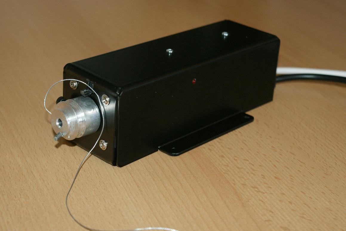

Mam pudełko (od dołu jest otwarte), wymiar to ok 50x50x200mm. Pudełko wypalane laserem i następnie giete, waga ~0,3kg(?) tanio to nie wychodzi. Zastanawiam się czy nie pokusić się o wersje odlewaną z aluminium, może ktoś siedzi w temacie i może oszacować koszty?
Ilości setkowe, jakiej powierzchni można się spodziewać po takim odlewie. Powinno to być w miarę estetyczne (coś jak powierzchnia ciągniętego profilu), jeśli się nie da to pewnie poleci do malowania proszkowego.
Jaki może być koszt formy i gotowego detalu?. Do kogo polecacie się z tym udać?

Nie lepiej gilotyna (taniej) czy też wykrojnik i prasa, podejrzewam że największe koszta generuje wypalanie na laserze. Odlewy z alu raczej tańsze nie będą, zgaduję bo nie wiem ile w tej chwili Ciebie produkcja takiego pudełka wychodzi.

kilkanaście zł, ma być metalowe bo pełni też funkcję radiatora. Inaczej wtryskarka i po kłopocie by było.
Kosztuje bo jest cięte i gięte...

To jedne z tanszych operacji, najlepiej jakby za darmo bylo :mrgreen:
Ile sztuk?
...aaa widze ilosci setkowe po kilkanascie pln/szt, to sie nie bedzie oplacac uruchmienie produkcji.
Tak szacunkowo przy 2-3tys szt moglbys wyrównac koszty z obecnym procesem, ale przy 5tys juz by sie oplacalo ;)
