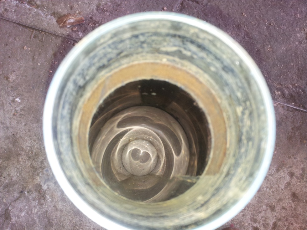

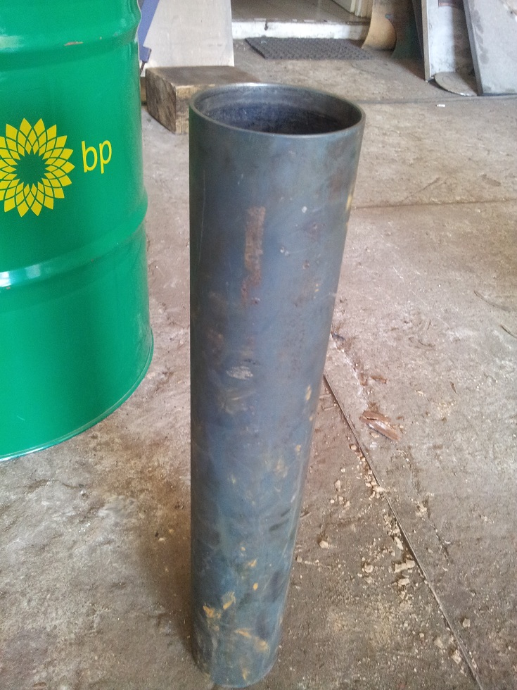

Witam serdecznie.
Poszukuje informacji gdzie zregeneruje lub zakupie tuleje do siłownika pneumatycznego.
Problem polega na tym, że maszyna stała kilka lat pod chmurką i uszczelniacze ze starości puściły wodę, która skorodowała wewnątrz tulei.
Szukam szukam i znaleźć nie mogę, mogę źle szukać dlatego proszę o pomoc.
Wymiary:
- długość: 640 mm
- średnica w środku: 100 mm
- średnica "po zewnątrz" 106,3 mm (ta wartość może odbiegać o +/- 3 mm)
Materiał: z pewnością nie jest to aluminium czy żeliwo, jest to pewien rodzaj stali.
Skok tłoka niemal, że w pełnym zakresie tulei.
Regenerować? Jeśli tak to gdzie?
Kupić nowe? Proszę o pomoc kto jest w stanie wytoczyć takie tuleje.
W załączniku zdjęcia. Potrzebne 3 sztuki takich tulei.
Pozdrawiam i z góry dziękuję za pomoc
Piotr

Do tak skomplikowanych operacji (rodzajowo i gabarytowo) regenerację polecam wykonać:
http://www.bumar.gliwice.pl/index1.php
http://wzms.pl/pl/
http://www.glinik.pl/zmg
Zakup nowej części, po analizie kosztów regeneracji i transportu w obie strony oraz możliwości zakupu :lol:

W sprawie regeneracji można zgłosić się do firm dysponujących honownicą, (szlifierki do tak długich otworów nie udało mi się znaleźć gdy miałem podobny problem). Jeśli nie ma możliwości wykonania nadwymiarowego prowadzenia tłoka to tuleję trzeba chromować w środku a to się opłaci tylko u wytwórców siłowników, np. Ponar, ZEHS, Hydroma, Hydroster, itp.
Można też kupić rury na cylindry z tolerancją otworu H8.

Swego czasu tego typu siłowniki regenerowałem na własną rękę .... stosowałem tego typu uszczelniacze ;
i było ,,git''. :smile:
Tu możesz kupić nowe tuleje;
:arrow: http://www.wropol.pl/pl/pl-whs/silownik ... urowe.html

Tuleje muszą pasować pod uszczelniacze i mają być szczelne ....... , a czy tam będzie pracować olej / powietrze - w/g mnie to wszystko jedno.

Zakresy ciśnień w pneumatyce i hydraulice róznią się o rząd wielkości.
