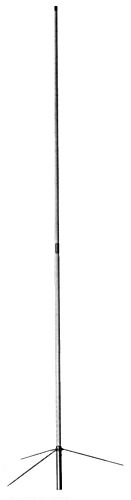

Wysokość całkowita to 11 metrów, odcinki 2x6 metrów, górny odcinek schowany 1 metr w dolnym segmencie. mniej więcej w połowie uchwyt do ściany, 2 metry od szczytu masztu boczne odciągi ze stalowej linki utrzymujące w pionie. Maszt przeznaczony pod antenę z włókna szklanego, długość anteny to 3,2 metra, waga anteny 1,5 kg, z mocowaniem może 2 kg lecz nie więcej.
Antena typu jak na zdjęciu poniżej
Jest to lekka konstrukcja, więc obciążenia wielkiego nie będzie.
Nie znam się w ogóle na konstrukcjach i materiałoznawstwie, mam w domu odcinek 3,5 metra rury z AL PA38, troszkę cieńsza ścianka bo 2 mm. Wydaje się być naprawdę sztywny, ale nie wiem czy przy tej wysokości jaką planuję ta konstrukcja będzie dobra.

Nie obrażaj się, moje wskazanie ofert w Allegro to nie kąśliwość tylko też porada. W dawnych latach kiedy byłem aktywnym członkiem społeczności i użytkownikiem radia CB, bywałem na wielu dachach żeby pomóc w budowie instalacji antenowych. Widziałem też samodzielnie tworzone maszty i anteny pogięte niemiłosiernie przez wiatr. Średniej prędkości wiatry widocznie poruszają anteną ale są i takie ostre porywy które mogą złamać. Grubsza rura z jednej strony jest sztywniejsza, z drugiej stawia większy opór wiatrowi. Z tego względu zwykle takie maszty zwężają się w górę. Dzięki takiemu stożkowemu kształtowi maszt i antena pracują podobnie do wędki- im wyżej tym bardziej sprężyście. Po ówczesnych doświadczeniach, dzisiaj zdecydowałbym się na maszt z włókna szklanego. Lekki, mocny, nie boi się opadów atmosferycznych. Cena też nie powala. Zresztą i tak zrobisz jak zechcesz
