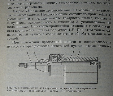

Muszę wykonać prostą szpilkę która będzie dokręcana kluczem torksem, chyba potocznie nazywa się to gwiazdką. Czy da się takie mocowanie zrobić na tokarce? Czy jest może coś podobnego do radełka ale żeby wycinało taki kształt pod klucz? A może jest jakiś prosty sposób wykonania takiej śruby?

Na tokarce można to zrobić, tylko trzeba mieć do tego odpowiedni przyrząd do dłutowania obrotowego.
Tu jest przykład z sześciokątem, ale kształty mogą być różne. Jest wiele materiałów na ten temat, które można znaleźć pod hasłem "Rotary broaching".
Tu jest to ładnie pokazane: http://mikesworkshop.weebly.com/rotary-broaching.html
I jeszcze przykład narzędzia do torxa:
http://www.buybroaches.com/torx-rotary-broaches

I jakie proste. Na tokarce wystarczy ustawić pod odpowiednim kątem i gotowe:
http://www.chipmaker.ru/topic/57950/ i drugi przykład http://www.chipmaker.ru/topic/5637/
A tu jeszcze ciekawie pokazana zasada pracy tego przyrządu:
Gotowy rysunek:

Za cholerę nie mogę zrozumieć JAK TO DZIAŁĄ.
W tej plexi najpierw wiercą otwór zwykłym wiertłem, potem używają tego "czegoś". Niby się to odwraca ale jak tylko styka materiał to sama końcówka przestaje się obracać (ale wrzeciono dalej się kręci) stempel wykonuje ruch tylko po Z. Plexi zamocowane jest na sztywno.
Jak to skrobie ten materiał to nie wiem.
Tutaj głowica narzędziowa chodzi na mimośrodzie, no ale detal się obraca. A w tej plexi ani narzędzie ani plexa sie nie obracała chyba.
