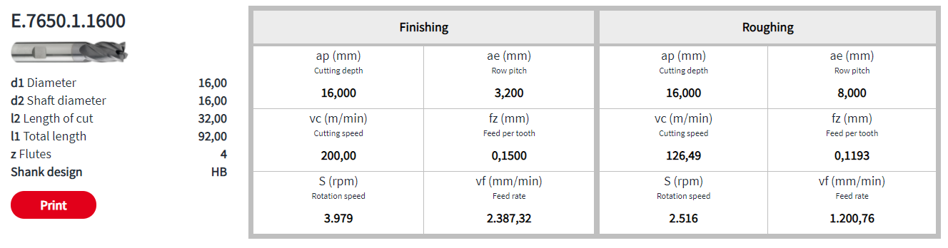

Re: Frezowanie aluminium 5083
Tu masz bardzo dobry kalkulator, który podpowiada też ap i ae osobno dla frezowania zgrubnego i wykańczania
https://nachreiner-schnittdaten.eu/v5/#schnittwerte
W tym przypadku wychodzi tak
Oczywiście jest to dla frezu konkretnego producenta, ale daje bazę do prób

Jak możesz to frezuj tam gdzie się da trochoidalnie - czyli ap max, małe ae ok. 0.1D. Można wtedy zwiększyć Vc. Masz freza 4z więc nie możesz za dużo brać na promieniu, bo się zaklei. Jeśli chodzi o chłodzenie to lałbym tyle ile się da - też żeby zmniejszyć ryzyko zaklejenia freza.
