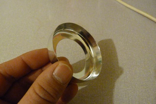

Witam,jestem swierzak więc pojecia za dużego nie mam ,dlatego proszę o poradę fachowców.A więc mam mały pomysł na biznes garażowy(sam wszystko w swoim zakresie) lecz nie wiem jaką maszynę powinienen kupic aby stworzyć pierwszy prototyp.Napewno potrzebuje maszyny która potrafi wyciąć krążki o średnicy 150 mm(blacha aluminiowa o gr;0,75 lub 1mm) oraz te dwa krążki musi potrafić uformować w tzn,rozetkę.Myslałem o prasie stołowej firmy TOX lecz nie wiem która jest odpowiednia i jaki nacisk powinna posiadać aby blaszkę uformowac.Bardzo proszę o pomoc oraz porady.Moze jest inne urządzenie które sprosta temu zadaniu.Odrazu napiszę iż więcej niż 6500tys zł nie jestem w stanie wydać w tej chwili.

Niewiem czy dobrze przeliczam ale to liche jest. Raczej potrzebujesz prasy mimośrodowej.

Do wykrojenia wystarczy, do przetloczenia na pewno nie.

W wielu przypadkach prasa jest tansza niz samo narzedzie do tloczenia.
Nie wiem co chesz przetlaczac, ale jesli to rozetka, to waznym elementem jest jej glebokosc. Im glebiej tym mocniejsza prasa, zeby dobila blache do wymiaru.
150 mm krazek, to spory kawalek jak na takie male praski.Czasami praski mimosrodowe kilku-kilkunasto tonowe potrafia kosztowac do 2000zl. To sa dobre ceny.

Do wycięcia Φ150mm w alu 1mm potrzebujesz 0,5t + drobny zapas
Rozetkę pokaż na rysunku bo tak to tylko wróżenie z fusów.

Post napisał: krzysiek80 » 02 sty 2012, 07:14
Witan znalazłem taką prasę http://www.ottohs.pl/prasy_hydrauliczne_warsztatowe.php
chodzi mi o prasę WWE 15 TON O NAPEDZIE ELEKTRYCZNYM(czy 15 ton wystarczy do uformowania rozetki o średnicy 150mm?I czy ta prasa się do tego nadaje?Koszt prasy to 5 tyś netto(chyba niedużo).ObrazekObrazek

Kolego WZÓR,jak na początku pisałem nie mam pojęcia jak takie urządzenie wykonać.Jezeli jest możliwość aby ktos takie urządzenie dla mnie wykonał to by było wspaniale,lecz najlepiej aby było to bez urzycia sprężonego powietrza tylko na prąd(mieszkam w bloku).Dorobienie formy i matryc juz mam załatwione,dlatego szukam prasy lub jakiegoś niedrogiego urządzenia.Pewnie trzeba by było zrobic ramę wraz ze stołem do takiego urządzenia.Jezeli masz pomysł to zapraszam do współpracy.Blaszka nie jest gruba więc nie powinno byc problemów z dobraniem siłownika ,lecz jakie cisnienie jest potrzebne aby wyciąć oraz uformować taką rozetkę zakładajac iz blaszka ma 0,75-1,00mm grubosci(aluminium)???

Nie wiem w sumie ale wydaje mi się ( jak widziałem gdziekolwiek produkcję znaczy ) że nie możesz kupić do takich wytłoczeń prasy typowo hydraulicznej. To musi działać jak mimośrodowa cyk i wybite. Zobacz sobie w tabeli ile mija czasu na wysuniecie i wsunięcie siłownika w tych hydraulicznych.
