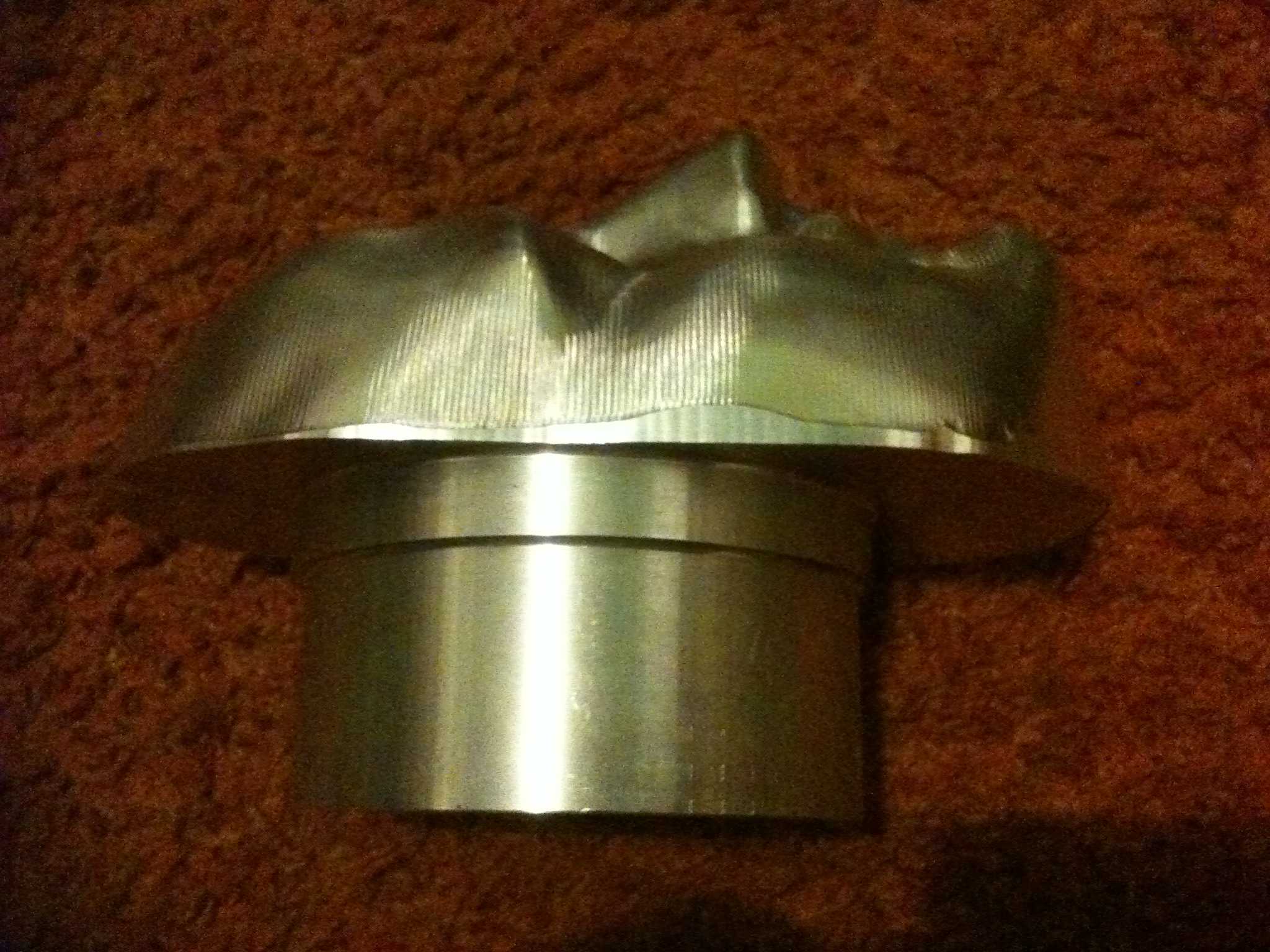

Wykonałem coś takiego z aluminium, jak widać na zdjęciu pozostał zbędny nadmiar materiału. Moje pytanie, to jak to usunąć? Nie mogę chwycić w imadło, ponieważ uszkodzę wierzchnią warstwę materiału, a nadmiar jest około 80 mm średnicy i 50 mm długości. Myślałem o użyciu szlifierki kątowej z tarczą do cięcia metalu, tu boję się, że aluminium będzie się przyklejało do tarczy. Mamy w pracy szlifierkę taśmową, lecz zeszlifowanie nadmiaru może potrwać wieczność i pochłonąć wiele taśm. Macie Panowie jakieś sugestie, jak najłatwiej to zrobić?

odciac na pile tasmowej i wyszlifowac

Tasmowka(piła) to bardzo dobry pomysł. A nie lepiej spróbować to wyfrezowac? Chyba ze nie ma jak i czym. Są specjalne tarcze do szlifowania aluminum. Możę watrto zainwestować... ?

Aby wyfrezować muszisz zamocować, czyli to samo czego kolega jatoch chce uniknąć.
Najlepiej taśmówka -można przeciąć nawet trzymając ręcznie (opierając na jakimś miękkim materiale typu twardy styropian itd)
ewentualnie nawet na pile ramowej mocując w imadle za czop i przy docinaniu łapiąc "za twarz" aby nie spadła (bo będzie wyglądać jak menel :mrgreen: )

Ja bym to założył na tokarkę i odciął przecinakiem.
Takim oprawkowym, czyli stalką np. 20x4.
Ewentualnie można nie docinać do końca i resztę dla bezpieczeństwa dokończyć ręcznie.
Oczywiście łapiesz w uchwyt za odpad, nie za mordę.
Po cięciu taśmówką może Ci się ilość palców nie zgadzać.
Chyba ta morda nie jest tyle warta żeby kalectwo ryzykować ?

w desce zrób otwór tak aby trzpień wszedł i twarz leżała tyłem na płaszczyźnie. Nałożysz ramkę, zalejesz gipsem a gdy zwiąże kładź na stół, złap łapkami dociskając przez gips do płaszczyzny stołu - trzpień będzie piał do góry i usuniesz go dowolnym narzędziem.
Na drugi raz trzpień przykręć do klocka.

W ostateczności robisz szczęki imadła w której jest odzwierciedlenie - gniazdo twarzy.
Tak złapany materiał jest nie na tyle stabilny,że możesz frezować naddatek.
Rzeczywiście po co aż tyle materiału tam zostawiłeś?

przepuszczam ze kolega robi to hurtem i ten trzpień służy do mocowania kilku detali razem,
moim zdaniem w tokarce było by najlepiej

dziękuje Panowie za podpowiedzi. Szczerze przyznam, że o pile taśmowej nie pomyślałem, wstyd :oops: . Tokarka odpada, nie posiadam tak długiego noża i nie chce gonić po warsztacie za "menelem" :???: . Duży nadmiiar materiału? Tak poprostu wyszło, chciałem mieć maksymalnie dobry uchwyt.Obetnę na pile i zeszlifuję co zostanie, jeszcze raz dzięki
