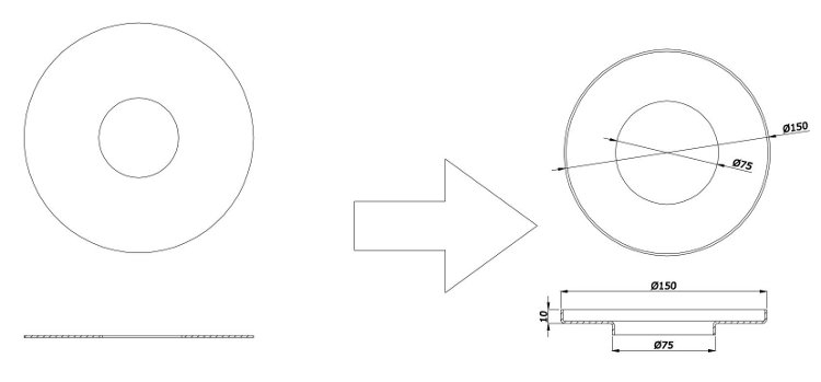

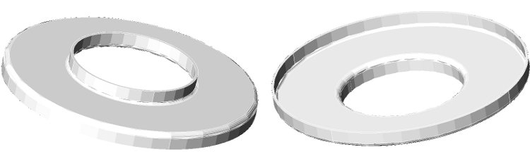

proszę o doradzenie w zakresie urządzeń oraz narzędzi do produkcji wytłoczek jak na schemacie itp. od samego zakupu prasy czy innego zastępczego urządzenia którymi mógłbym takie wytłoczki wykonywać, przez tworzenie odpowiedniego narzędzia i samego tłoczenia. Wiem że nawet na tokarce można takie "wywijki" robić (jak się ma odpowiednie narzędzie).
Bym zapomniał: blacha nierdzewna grubość: 1,5-2,0mm
Zakładam że już krążek mam wycięty na laserze lub wodzie więc chodzi o samo wywinięcie w górę i dól elementu jak na schemacie za strzałką.
Pytanie jakiego rzędu to są w ogóle koszty ? pytam raczej o samo narzędzie bo sama maszyna rozłoży się na wiele takich narzędzi - wiele zbliżonych kształtów produktów jak na załączniku.

Myślę ze aby to było sensownie robione to tylko prasa i odpowiednie oprzyrządowanie. W dziale obróbka plastyczna zapewne ktoś doradzi bardziej szczegółowo .

To wszystko zależy od ilości sztuk , jak nie dużo to można spróbować wyoblania na tokarce, ale dwa mm to może być troszkę za grubo, jesli dziesiatki tysiący sztuk to wykrojnik postępowy i wycinać z jednoczesnym tłoczeniem z tasmy

Jeśli są to ilości w ilościach: kilkaset. To najlepszym rozwiązaniem będzie prasa hydrauliczna z ręcznym załadunkiem.
Natomiast jeśli ilości w tysiącach sztuk, to wtedy linia od rozwijania z kręgu do prasy i tam w narzędziu postępowym operacje: wycinanie i tłoczenie.
