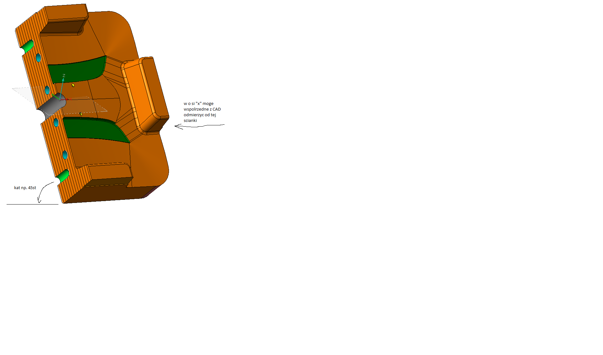

czy któryś z szanownych kolegów drąży przewezki w formach wtryskowych?
Mam problem z ustawieniem maszyny ponieważ nie wiem jak znaleźć pozycje przewezki pod katem 45 st. Mam pomysł aby użyć w tym celu tzw. tooling ball ale może są inne lepsze sposoby. Chciałem dodać, ze nie do każdej formy jest dokumentacja a w tedy jest jeszcze gorzej ze znalezieniem położenia.
Poza tym jak powinna wyglądać prawidłowa technologia drążenia, czy frezować wstępnie wcześniej?
Pzdr.
Przewezka tunelowa - jak ustawic "zero" pod katem

U nas najpierw wierci się wstępnie otwór na frezarce CNC ze stołem uchylno-obrotowym (ustawianie ręczne). Z reguły jest to zestopniowany otwór fi1/fi2/fi3, żeby jak najmniej stożka (tunelu) było do zdrążenia. Współrzędne punktu wyjścia osi obrotu przewężki, po obrocie o zadany kąt, określa się z CAM'u bo prościej i szybciej, ale można też wyliczyć, uwzględniając także naddatek na zeszlifowanie powierzchni płyty formującej. Drążacz ustawia się od wywierconego wcześniej otworu.

Od jakich powierzchni odmierzac wspolrzedne z CAD
dziekuje za odpowiedz ale zalezy mi na tym jak konkretnie (od ktorych powierzchni lub w jaki sposob) odmierzac wspolrzedne (z programu CAD) osi przewezki. Jedna os mozna zawsze od scianki (np os "x") ale co z glebokoscia (os "z") i z pozostala osia (np. "y"). Dolanczam zdjecie aby bylo jasniej co mam na mysli.
Z tego co napisales to na drazarce operator moze wyjsc z osi otworu wywierconego pod katem (ustawia pod tym katem i szuka srodka otworu), a na frezarce wierca otwory wstepnie wiec jak oni tam odmierzaja te wspolrzedne?
Pzdr
