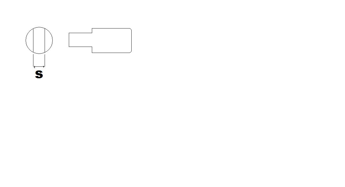

Witam chciałbym frezować pręty okrągłe na coś takiego jak na rysunku 20 = 14 ; 25 = 18 ; 30 = 22 (pierwsza wartość to średnica pręta, druga to na rysunku "s") długość tego wgłębienia to 9 - 20 mm
Proszę powiedzcie mi jak i czym to robić jak najszybciej i z możliwie minimalnym mierzeniem wszystkiego. Frezować, szlifować, dłutować, drążyć??? Grunt to szybkość. Czy może zrobić jakieś specjalne urządzenie do tej roboty? A może już są takowe na rynku? Kwestia finansowa też ważna. Proszę bardzo o podpowiedzi.

W imadle na frezarce.W uchwycie samocentrującym na frezarce.
W podzielnicy z podtrzymka frezując jedna stronę i obracając o 180 stopni.
w innym poście już to pokazywałem.Sposobów jest wiele zależy jakim sprzętem dysponujesz

Dwa frezy tarczowe naprzemian skośne na trzpieniu frezerskim rozstawione na wymiar " S " i byle jaka frezarka.

Mam tylko tokarkę na razie, a chciałbym takie elementy robić i będę musiał coś kupić specjalnie pod ten zabieg. Tylko co w moim przypadku będzie najlepsze?

Jak masz tokarke to trzpien w uchwyt, koniem podeprzeć suport nożowy zdjąc a zamocować uchwyt samocentrujący, ustawic i frezować.
Jak chcesz kupić frezarką do tego to ewentualnie mam na zbyciu poziomą :)
