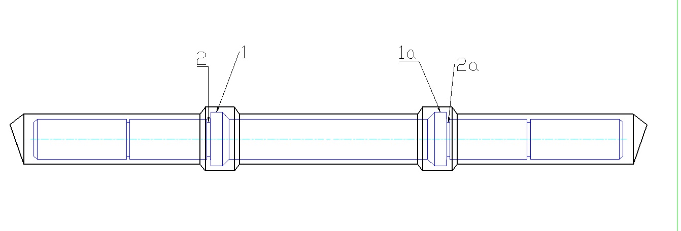

na rysunku umieszczam szkic półfabrykatu z wrysowanym weń przedmiotem gotowym , mam pytanie czy obrabianie powierzchni 1 oraz 1a , jeżeli jest to obróbka tymi samymi parametrami jest tym samym zabiegiem ? czy należy je rozdzielić w procesie jako dwa różne zabiegi. To samo tyczy się zabiegu (zabiegów) 2, 2a?

rysunekObrazek

radiohead pisze:na rysunku umieszczam szkic półfabrykatu z wrysowanym weń przedmiotem gotowym , mam pytanie czy obrabianie powierzchni 1 oraz 1a , jeżeli jest to obróbka tymi samymi parametrami jest tym samym zabiegiem ? ....
Możesz tak przyjąć .
Kanałki potraktuj jako drugi zabieg.

mam rozkmine ponieważ wg literatury zabieg w ob,skrawaniem jest częścią operacji , w której obrabia się JEDNĄ POWIERZCHNIĘ, jednym narzędziem przy ustalonych parametrach skrawania.
i własnie ta JEDNA powierzchnia mnie trapi , ponieważ jak widać z rysunku one leżą w jendej płaszczyżnie , ale czy na jednej powierzchni?
wydaje mi sie ze zabiegi 2 i 2a są odzielnymi zabiegami, prawie na bank ponieważ noz zmienia swą pozycje cofając się i przejeżdzając do miejsca wykonania drugiego wybrania znów wgłębia się w materiał
natomiast 1, i 1a tam noz nie cofa się aczkolwiek pewną trase przebywa nie skrawając... pomocyyyy

właśnie ze szkoły :) gdyby to była praktyka byłoby to znacznie łatwiejsze :)
