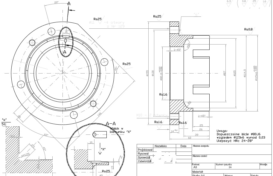

mam mały problem z moim projektem, mianowicie zrobiłem już kartę technologiczną i KIOSy do całego mojego narzędzia jednak nie mogę sobie poradzić z tym w jaki sposób, na czym i kiedy wykonać
Problematyczne miejsce zaznaczyłem na rysunku.
Czy jest jakaś wiertarka na które mógłbym wykonać otwory w płaszczyźnie y i x ? Bo bardzo bym chciał wykonać ten otwór w jednym zamocowaniu z wierceniem pod M10 i drugiego otworu.
