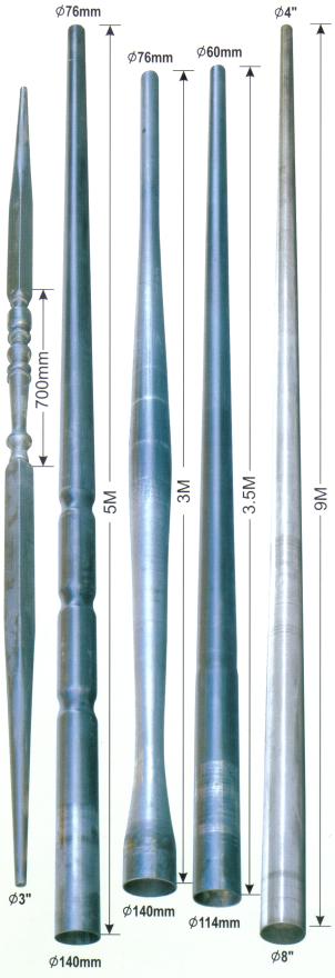

Mam pytanie czy ktoś z was wie jak zredukować średnicę rurki po całej jej długości. Np: długość rurki 1600mm rozmiar fi 25mm i zwężyć ją po całej długości o 15mm. Jak na zdj pierwsza z prawej.
Czy da się to wykonać w domowych warunkach bez użycia specjalistycznego sprzętu?
Za pomoc z góry dziekuje

rozetnij wzdłuż i zawiń jak kartkę papieru zwija się w rulon :grin:

Ok dzięki tylko jak zespawam ją na nowo czy nie będzie załamania?

chyba chodzi ci o wyoblanie można to wykonać na specjalnym sprzęcie (wyoblarce) ale jeśli masz tokarkę to można już sobie poradzić z tym problemem

Ostatnio robilem narzedzia do czegos takiego. Klient na to mowil tubownica.
Co prawda, nie wiem, czy rurka byla zamknieta z jednej strony, czy otwarta na obu koncach. Robilem ze wzoru starej matrycy, wiec to na pewno dziala. Nie wiedzialem rurki po obrobce.
