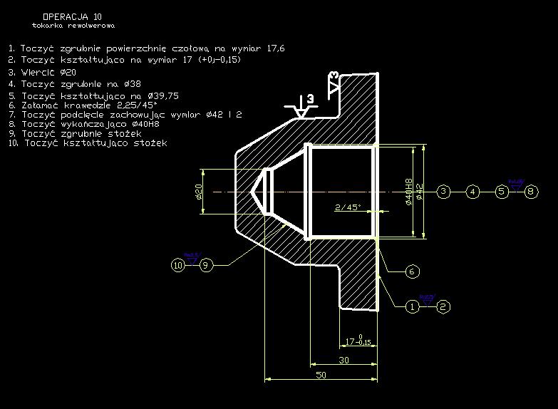

Jestem w trakcie robienia projektu technologii wykonania korpusu. Nie znalazłem na forum, ani w literaturze informacji, które by mi mogły pomóc więc zadaję pytanie.
Rysunek operacji zamieszczam poniżej. Obróbkę wykonuje na tokarce rewolwerowej. Pytanie dotyczy zabiegu 9 i 10 czyli toczenia stożka.
1. Czy jestem w stanie wykonać taki stożek wewnętrzny na tokarce rewolwerowej np. nożem kształtowym? Jeżeli tak to w jaki sposób?
2. W jaki sposób oznacza się głębokość skrawanej warstwy i pozostałe wymiar w opisie dla operatora w przypadku stożka (tj. toczyć na wymiar 63,5)?
Pozdrawiam.
Posty: 12383
Post napisał: RomanJ4 » 06 maja 2010, 21:54
Można toczyć stożek wykorzystując sprawdzian lub przymiar (jeśli można sprawdzić wzrokowo przyleganie powierzchni do przymiaru) wtedy na rysunku uwaga "toczyć w/g ..."
