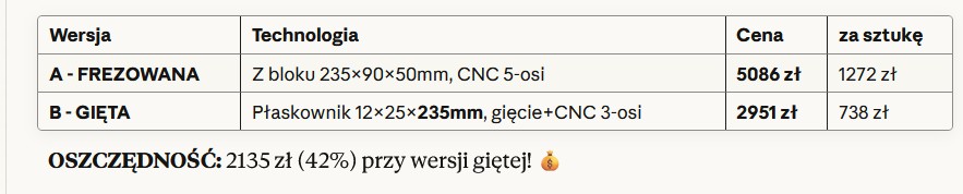

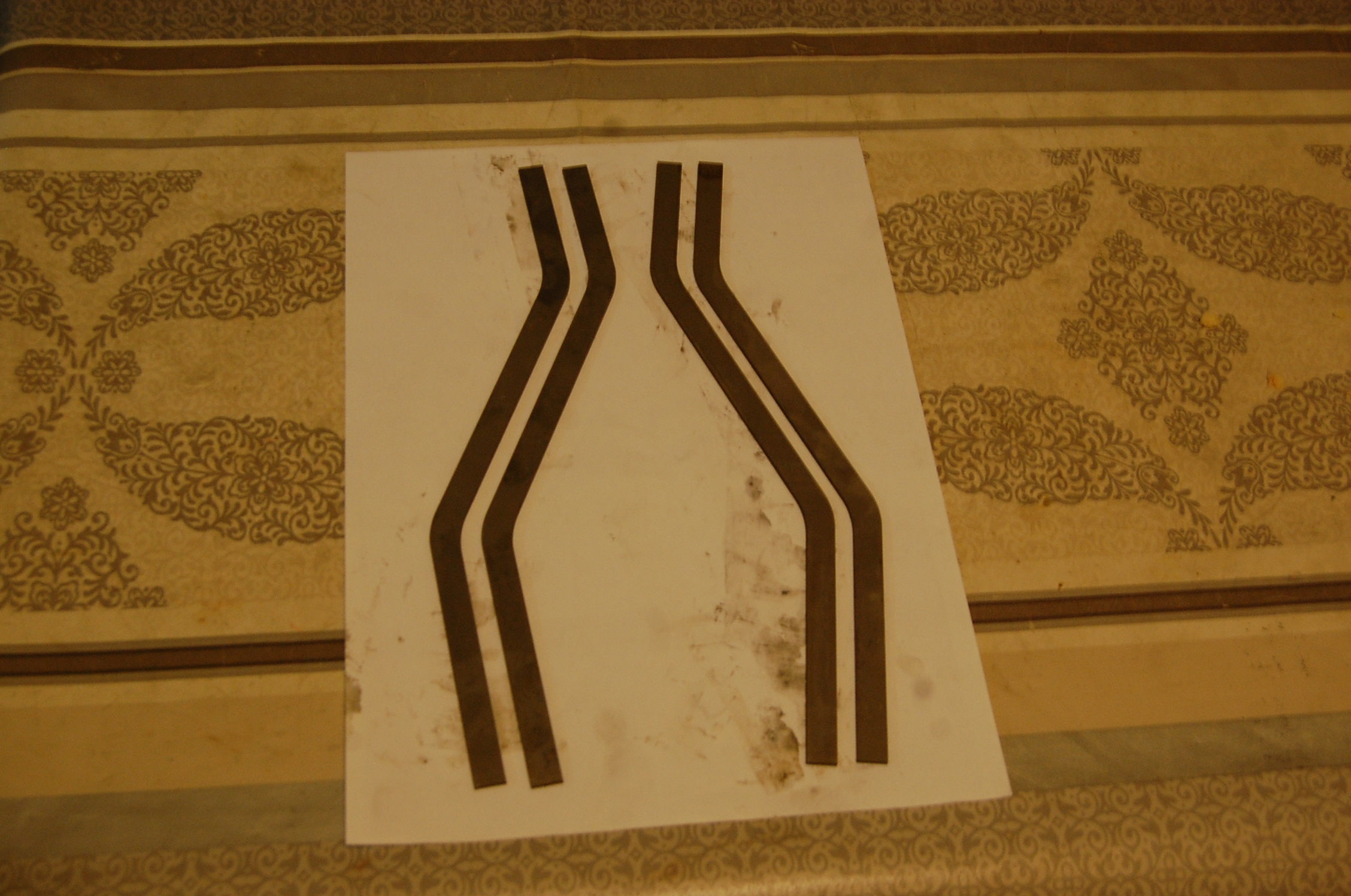

Post napisał: kamar » 01 gru 2025, 18:51
Wrzuciłem propozycje kolegów na bęben i wyszło:
Niech klient decyduje.
Nakładki już wygiąłem :)
