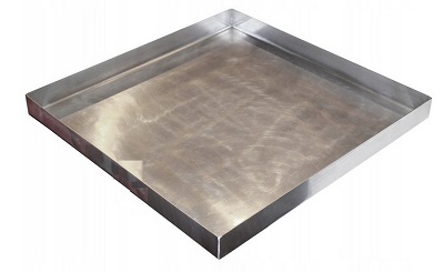

potrzebuje wykonać tackę odciekową 150x150 z blachy 1,0-1,5mm - tłoczenie bez wyrzutników. Mało seryjna produkcja. i pytanie jest takie jak zabrac sie do takiego tematu najlepiej ? czy lepiej zwrócic sie do zewnętrznej firmy czy znaleźć starego dobrego frezera z doświadczeniem w tłoczeniu ? dodam oczywiście że jeśli nie wiadomo o co chodzi to chodzi o pieniadze i niechce na stempel czy matryce wydać 10 tysięcy ... z góry dziękuje za pomoc. Więcej info na priv.

Bez wyrzutników może być lipa.
Detal po tłoczeniu może opasać się na stemplu lub pozostać w matrycy .
.... , jak go zdejmiesz / wyciągniesz?
Do tłocznika potrzebna jeszcze prasa .... , nie napisałeś czy takową posiadasz.
Sugeruję kupno tego urządzenia :
https://www.hafen.pl/przenosna-krawedziarka-hb-300
Moim zdaniem to lepsze rozwiązanie niż tłocznik.

Dzieki za informacje.
Wyrzutnik będzie "ręczny" o to sie nie martwie.
To rozwiazanie zupełnie sie nie nadaje do tego co jest w opisie bo musiałbym zrobić 4 gięcia i spawac a jak pisałem chce tłoczyć. Druga kwestia tym narzędziem nie zagniesz 1,5mm stali nierdzewnej a 2,5 czarnej też bedzie męczące jak w specyfikacji technicznej.
Trzeciaa kwestia - mam prasę hydrauliczną 100 ton wiec pytam pod kątem narzędzie a nie maszyny.

Swego czasu przeszło przez moje ręce wiele tłoczników.fletcher001 pisze: ↑08 sie 2024, 08:24....
Na obecną chwilę nie wiem jak rozwiązać problem aby wytłoczyć rogi tej tacki do kąta prostego , aby blachy nie zdeformowało.
.... , domyślam się , że tak chcesz robić.
Zwykły klepak tu nie wystarczy.
Mariusz.

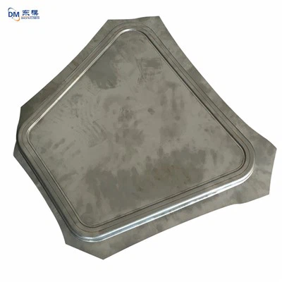

Nie no to może nie opisałem ale mozemy założyć że rogi będa miało jakiś minimalny promien rzedu fi2 może nieco więcej - i o takich własnie rzeczach chciałbym podyskutowac z kimś kto ma doświadczenie.
Dodane 7 minuty 57 sekundy:
R5 zapewne będzie optymalnie ...

Pytanie czy potrzebny w formie stożka stempel czy moze byc na prosto ?

Widzę , że nie rozumiesz problemu.fletcher001 pisze: ↑08 sie 2024, 16:49Nie no to może nie opisałem ale mozemy założyć że rogi będa miało jakiś minimalny promien rzedu fi2 może nieco więcej - i o takich własnie rzeczach chciałbym podyskutowac z kimś kto ma doświadczenie.
Dodane 38 sekundy:
R nic nie pomoże.
Przyrząd musi być rozbudowany z progami ciągowymi.
Wytłoczona miska będzie miała jeszcze sporo naddatku , czyli wystającej blachy , którą w następnym etapie trzeba okroić.
Mniej więcej będzie to wyglądać tak :

No tak, rozumiem doskonale ale przy założeniu że rozwiniecie będzie z lasera to może uda sie przygotować "dobre" rozwiązanie. tak jak pisałem wcześniej to będzie raczej produkcja jednostkowa do 100 szt/mc wiec można ja dostosować
