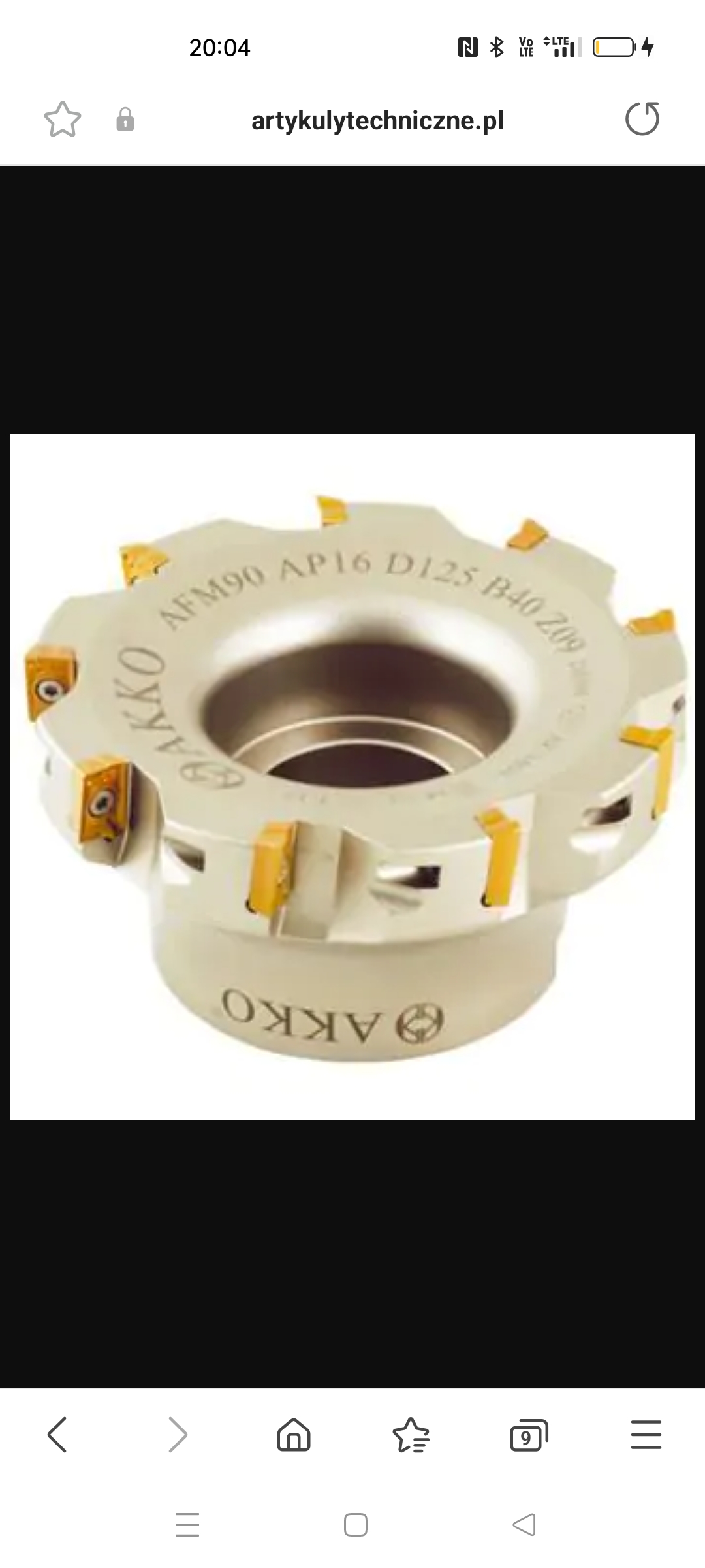

Cześć, potrzebuje wykonać 4 głowice składanie lewoskretne fi125 na minimum 10 płytek. Jest tu ktoś kto byłby w stanie wykonać mi takie narzędzie wg mojego projektu?
Obrazek żeby nie było wątpliwości o czym mówimy:

a to musi być na płytki apkt jak na zdjęciu czy może być starszego typu np. https://a llegro.pl/oferta/glowica-frezowa-vis-vl-257-20-125-dolfamex-12462280925

A może da się zastosować tarczowy (zobacz do katalogu pafany na str 186) treba by było tylko wymienić kasety na jedną stronę i je trochę wysunąć, zeby mocowanie minąć.

O ile nie będziesz oczekiwał APKT i jednocześnie kąta 90st. Albo ,albo.
Zapraszam na szczegóły na PV
Dodane 31 minuty 13 sekundy:
a i jeszcze jedna rzecz - miałeś te płytki w ręku? Używałeś?
Bo teoretycznie to +/- 0,05 czyli możesz trafić na 0,1mm różnicę w wysokości a praktycznie to przy 10 płytkach na bank nie będziesz zadowolony. Trzeba kalibrować każdy zestaw po zamontowaniu w oprawkę. I wtedy ładnie idzie. I cena cieszy. Trochę gorzej w twardszych materiałach bo znowu wymiana.

Apkt nie jest wymogiem:
Ważne jest żeby była wysokość minimum 12, najlepiej negatywny kąt natarcia i minimum 10 zębów. Apkt stosuje na prawe obroty z racji ceny głowic i płytek. Rocznie na złom wywalam 4 głowice prawe i 800 płytek apkt. Używam apkt również ze względu że pasuje mi węglik pc5300 korloya, mam udarowe frezowanie stąd jak trafi w twarde po laserze, to się zdarza że płytka w drzazgi i głowica won. Te składaki tarczowe wydają się spoko, ale obawiam się o drgania, musi być tam jednak trochę masy. Obecnie stosuje głowice 90 stopni z płytką pod kątem pozytywnym, do frezowania blachy średnio się to sprawdza. Na głowicy 45 stopni z płytkami seht i natarciu negatywnym drgania są dużo mniejsze.

Ta się wydaje niezła. Masywna, tylko że płytka pozytywna, ale 4 strony i tania.

Do tej glowicy z alegro da się zamontować zerowe płytki. Negatywnych nie kojarzę. W ogóle plytki z ujemnym kątem natarcia to rzadkość.
