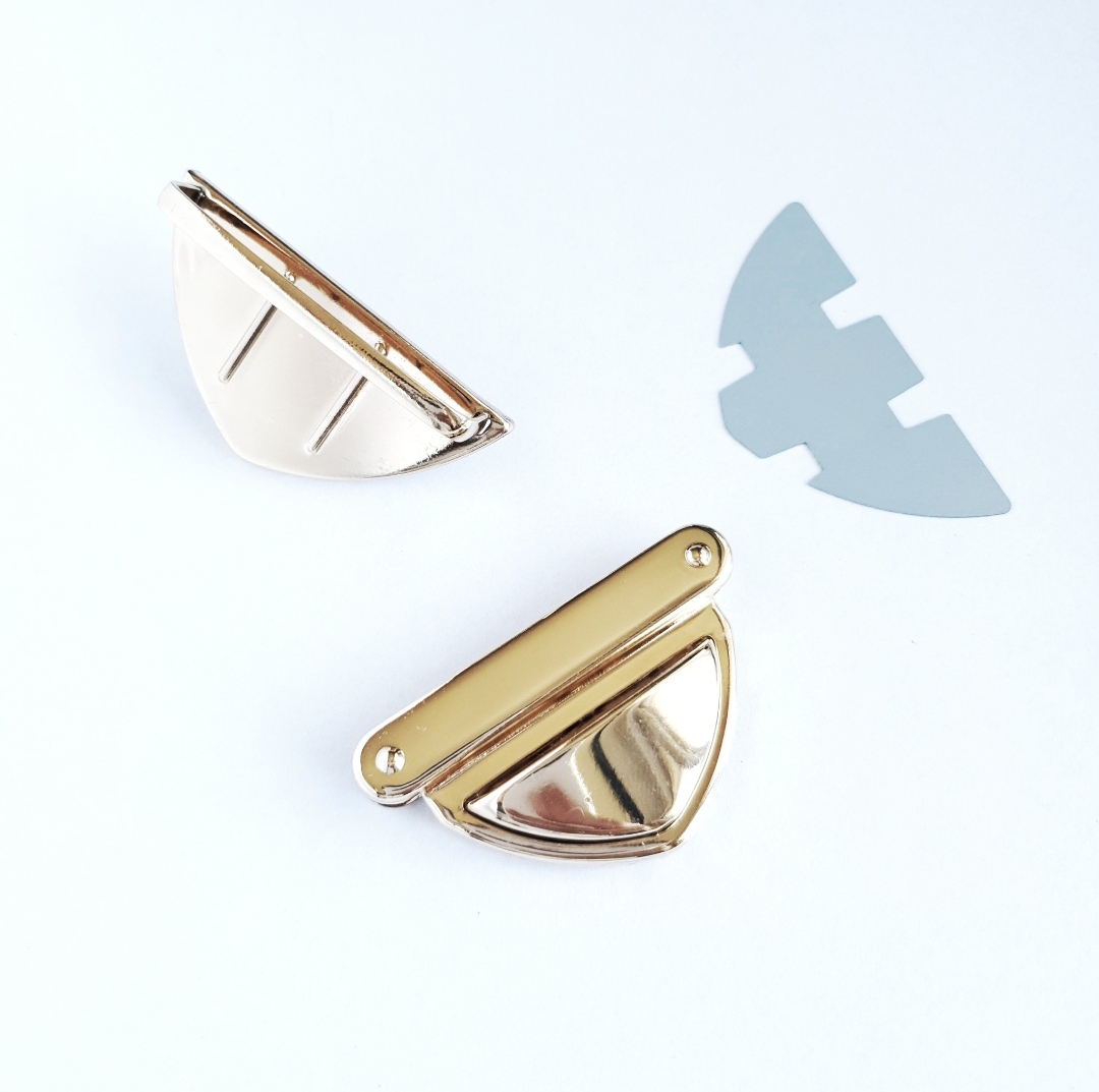

potrzebuję pomocy, bo nie wiem, co mam zrobić. Zajmuję się robieniem torebek i do ich zamknięcia używam zapięć, które niestety bardzo szybko się rysują. W zasadzie już po pierwszym użyciu widać rysy, co jest bardzo nieestetyczne. Na stronie, gdzie je zamawiam jest napisane, że są wykonane z metalu magnetycznego. Zastanawiam się, czy można zabezpieczyć je jakimś lakierem do metalu albo czymś innym?
Zależy mi na tym, żeby mimo wielokrotnego otwierania/zamykania torebki nie było widać rys na tej przedniej, trójkątnej części zapięcia.
Wstawiam zdjęcie owych zapięć i będę ogromnie wdzięczna za wskazówki. Obrazek

Prawdę pisząc - nie wiadomo gdzie te rysy występują.
Obawiam się że z lakierem będzie problem.
Jakieś zbliżenie rysek ?

Jak dla mnie to jakaś lipa ..... , żaden lakier nie pomoże.
Może zmień dostawcę (?)
Te wyglądają znośnie .
Materiał : stop cynku ..... , może będą trwalsze .

Żeby nie było rys, to trzeba by zastosować dwa materiały o różnych twardościach. Czyli ten przycisk musiał być dużo twardszy od oczka w które jest wsuwany. Ale zapewne są z tego samego materiału i rysują się nawzajem.
