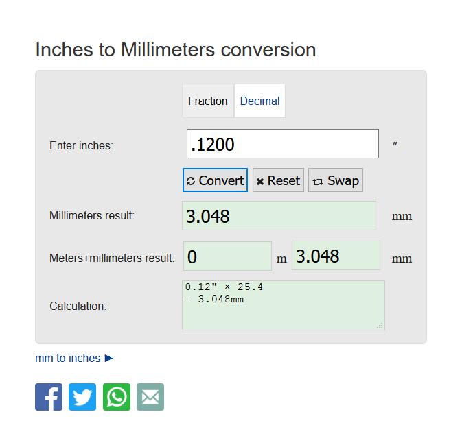

Ktoś pomoże: nigdzie nie mogę znaleźć jakie wiertło pod taki gwintownik

Co do zasady, to przy gwincie o zarysie 60 stopni wzór jest bardzo prosty - średnica nominalna minus skok gwintu. Wynika to wprost z zależności geometrycznych.
Posty: 12302
Re: Gwintownik 6-48 UNS
Post napisał: RomanJ4 » 09 kwie 2020, 13:47
nikt tego nie kwestionuje, tylko w calowych nie każdy wie jak to przeliczyć... A zwłaszcza ułamki na dziesiętne... Dlatego podałem źródła..
Tap Drill Size = Major Diameter minus Thread Pitch.
Example : 5/16 x 18 UNC
1/18= .055" 5/16 = .312"
.312"-.055"= .257" ( "Letter "F" Drill)
Works on smaller sizes and Metrics too!

konwersja jest prostsza niż się to wydaje - 2,54cm/48x6 - skok gwintu i zmieniamy na cale
