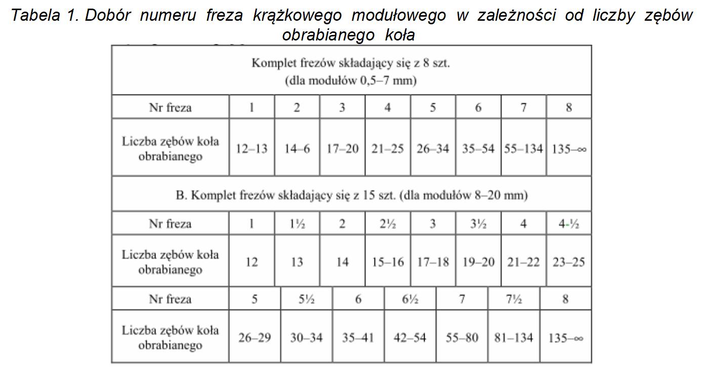

Frezy kształtowe, moduły 0,5 i 1 mocowane są na trzpień ⌀16mm/Mk2 więc będzie dobry.
Musisz wiedzieć który jeden z ośmiu (w ośmiosztukowym komplecie) numer freza, a ten zależy od ilości zębów wykonywanego koła, patrz tabelka. poszczególne numery różnią się nieco geometrią.

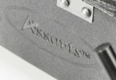

Zastanawia mnie te przełożenie 100:1, bo w innych takich modelach oferowanych w necie mają typowe przełożenie(ang. "ratio") 90:1 (zazwyczaj w typowych podzielnicach spotyka się przełożenia 40:1, 72:1, 90:1,)
https://www.rcm-machines.com/en/machine ... tex/rcv100
https://www.amazon.com/HORIZONTAL-VERTI ... B07RHZQ3T8
Ta którą podałeś to jakiś klon (Kssorts, Xssorts ??), albo nabili tylko swoje logo,
choć wygląda na konstrukcję RCV100 Vetexa, ale lepiej sprawdź dokładnie czy to przełożenie 100;1 podane w Twoim linku to prawda, bo często handlowcy w ofertach urządzeń piszą dane z sufitu.

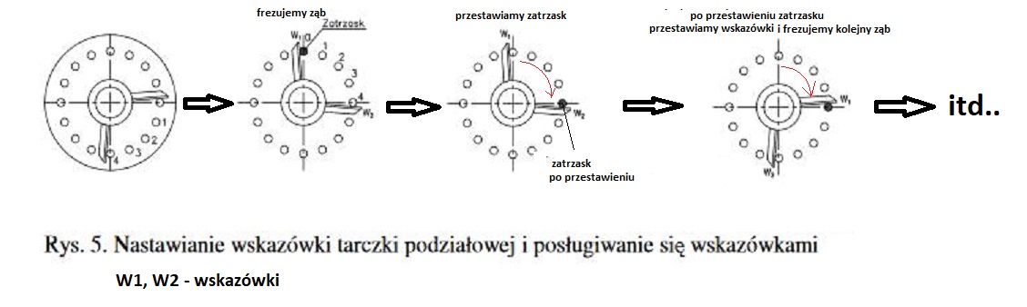

A faktyczne przełożenie ślimacznicy ma znaczenie kiedy będziesz sobie obliczał ile obrotów korbką+ile otworków masz nakręcić by naciąć następny ząb Twojego koła.
Ogólny wzór po przekształceniu jest taki:
gdzie:
nk – liczba obrotów korbą,
zks – liczba zębów koła ślimakowego (ślimacznicy w podzielnicy - czyli ratio),
z – liczba podziałów na obwodzie przedmiotu obrabianego(zębów koła obrabianego).
Trzeba sobie przypomnieć działania na ułamkach zwykłych(z kreską), skorzystać z kalkulatora skracania ułamków zwykłych, np https://calculla.pl/skracanie_ulamkow, lub skorzystać z tablic matematycznych,
- gdzie mianownik (po skróceniu) to nasz rządek otworków na tarczce podzielnicy(np 16), a licznik to ilość otworków(np 4) do przestawienia ponad pełne obroty korbą(jeśli są), i przesunięcia wskazówek.
Tu uwaga ! (na często robiony błąd przez początkujących)
- jeśli z obliczeń wychodzi nam, że licznik ułamka to np 4 (otworki), to powinniśmy zatrzask przestawić na 5 otworek - nie liczymy tego w którym obecnie tkwi zatrzask, a wskazówki muszą obejmować 5 otworków jak na rysunku,
poniżej opisane przykłady podziałów

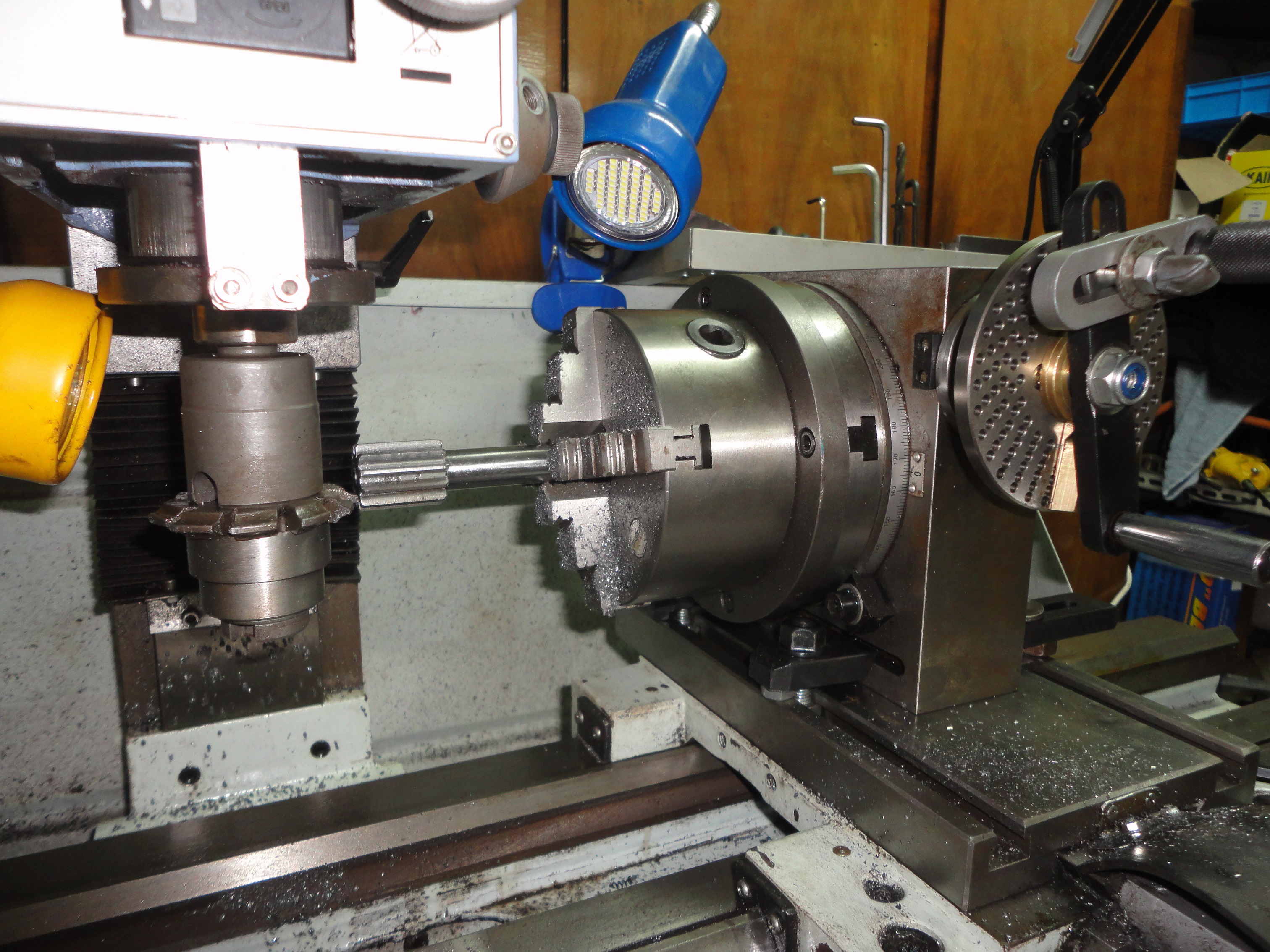

Rafalgl pisze:eszcze pytanie jak mam zamocować sam modułowy frez na trzpieniu i obrabiany krążek metalu w uchwycie tokarskim/podzielnicy? Potrzebuje jakieś adaptery/tulejki, gdzie to kupię? Podzielnica ma otwór na morse mk2.
Jak we wrzecionie frezarki masz stożek Morse'a to do mocowania frezów modułowych m=05, i m=1 z otworem ⌀16mm potrzebujesz trzpienia frezerskiego ⌀16/Mk2 + jakiś krążek dystansowy zamiast oryginalnego kłowego(ten czarny)
https://alle gro.pl/oferta/trzpien-frezarski-uniwersalny-mk2-16-mm-fvat-7853885439?reco_id=f6ea8b35-7115-11eb-a3dc-246e963204c8&sid=0e7a5475e04eefd78184d559df6fb9f87c889ad5ac94196dac75ac99722370c3&bi_s=archiwum_allegro&bi_c=Product&bi_m=reco&
Można też zastosować trzpień ⌀16/Mk2 do frezów piłkowych,
ale nie wszystkie one mają rowek klinowy, a sam docisk nakrętki może być niewystarczający by przeciwdziałać obróceniu freza.

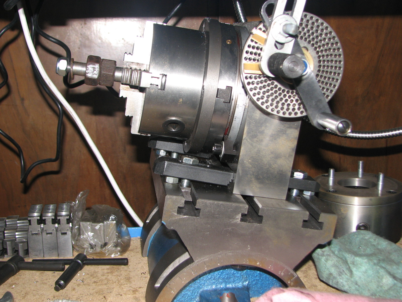

Obrabiane koło można w podzielnicy zamontować albo za pomocą podobnego trzpienia w gnieździe Mk2 i o średnicy takiej jak otwór koła, albo trzeba na podzielnicę zamontować uchwyt tokarski w którym mocujemy dowolny dotoczony do wymiarów koła trzpień (jak na jednym moim zdjęciu),
chwytamy uchwytem też za odsadzenie jeśli to wałek zębaty..
Uchwyt tokarski do zamocowania w podzielnicy zazwyczaj musi mieć pośrednią tarczę/adapter z odsadzeniem centrującym które pasuje do otworu podzielnicy
https://mastertools.pl/index.php?k263,n ... podzialowe
https://jptech-maszyny.pl/podzielnica-u ... mum-ta-125
Adapter półfabrykat do samodzielnego nawiercenia otworów do uchwytu
https://alle gro.pl/oferta/adapter-tarcza-uchwyt-do-podzielnic-150mm-9534502192?utm_feed=aa34192d-eee2-4419-9a9a-de66b9dfae24&utm_source=google&utm_medium=cpc&utm_campaign=_DIO_pla_firma_przemys%C5%82&ev_adgr=Materia%C5%82y+i+akcesoria&gclid=CjwKCAiAmrOBBhA0EiwArn3mfOKHofKI5zQjIO4LzROyoXrIR4NBg8fZFe78PVMWgE8yzDvwmnrXLhoCGu0QAvD_BwE

Kupiłem adapter taki jak na trzecim zdjęciu od końca. Jak go zamocować? Gdy przykrece go do stołu, nie mam możliwości dokręcić go do uchwytu i vice versa
