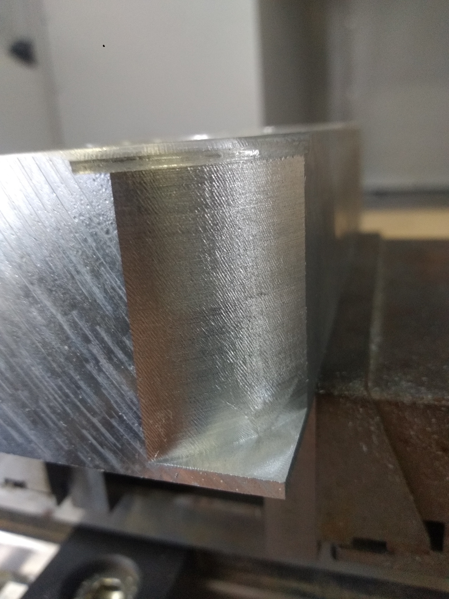

Próbuje frezować aluminium 5083 (PA13) na głębokość 37,5 mm jednak jakość powierzchni wychodzi bardzo kiepska. Jakie mogą być tego powody? Używam freza HSS 3P 10 mm o długości roboczej 45 mm; parametry Vc=80, fz=0.03, ap=2,5 mm.

HSSami nie obrabiam, ale wg mnie Vc masz dużo za duże. Nie dość, że frez HSS to jeszcze wysunięty na ponad 4D. Ja bym zmniejszył Vc (gdzieś o połowę). Resztę parametrów bym zostawił, testował, patrzył i słuchał jak idzie.

Niestety robię to na frezarce Kimla, która ma ograniczenie min. prędkości wrzeciona do 2000 obrotow. Nie da się ustawić mniejszych obrotów, co daje przy średnicy narzędzia 10 mm vc około 65.
Wcześniej próbowałem to zrobić 1-ostrzowym frezem vhm i skończyło się ułamaniem końcówki freza, stąd decyzja o użyciu kolejnego freza hss.

Czym chłodzisz? Może tobie po prostu się klei.
Masz frezy do aluminium? One mają trochę inną geometrię.

Mam mgiełkę olejową ale leci jej bardzo mało. Nie mam specjalnych frezów do aluminium tylko uniwersalne do tworzyw i metali lekkich. Generalnie frezowałem już aluminium na sucho tylko na mniejszą głębokość (10-20 mm) i nie było wtedy problemów. Problem pojawił się z przy większej głębokości wybierania. Myślę, że ten długi frez wpada w drgania. Do tego miękki stop aluminium. Załączam zdjęcie obrabianego przedmiotu. Obrazek

I inaczej wchodzą w alu ale nie na sucho. Bez polewania kroku nie zrobią.

Też tak myślę ..... , ale to normalne przy frezowaniu na takim wysięgu .
Kup sobie freza z obniżoną szyjką i zadawaj (np.)
Z-20. dwa razy , a nie Z-40. na raz.

Tylko że ja zadawałem tak ostrożnie Z-2.5, Z-5 itd... chyba że za mała głębokość przybierania to błąd?
