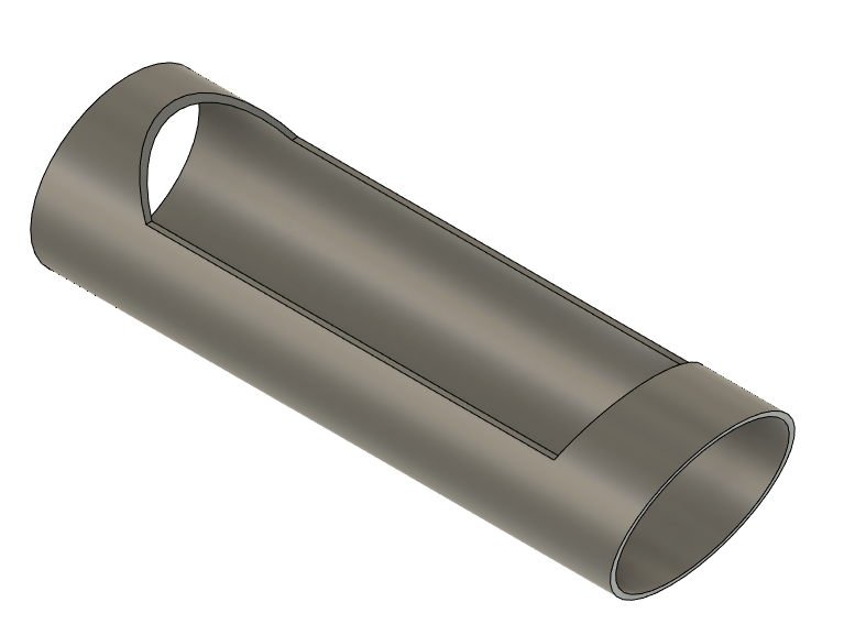

Chciałbym wykonać detale o takiej strukturze:
Gabarytowo orientaycjnie byłaby to rura aluminium/nierdzewna fi40 o ściance 1-2mm. Jaką techniką wykonuje się takie detale? Krawędzie powinny być w miarę estetyczne, ale nie boję się trochę papierem ściernym ich przejechać.
Naprzeciwko tego głównego otworu mogą być otwory na śruby, także można by rurę przymocować bokiem do jakiegoś bloku i potem wyciąć. Tylko czym? Waterjet? A może zwykła frezarka i długi frez? Zaokrąglenia po frezie mogą być, także to nie problem.
Chodzi też o ilości małe typu 20-30 sztuk.

Swego czasu robiłem coś podobnego na stalowej rurze hydraulicznej zdaje się 3/4 cala. Rura zamontowana na płasko w rowkach stolika. Łapkami dociśnięta na brzegach, a od góry we wrzecionie poziomym zamontowany frez walcowo-czołowy fi 100. Wyszło całkiem ładnie. Co prawda kształt wyszedł odrobinę inny niż na Twoim szkicu (wyjście promieniem freza), ale klientowi się podobało. Więc może tak spróbuj?

Wycinarka drutowa, drutówka. Będzie idealnie.

Moja mała frezareczka raczej nie da rady sobie z czymś takim, musiałbym bokiem ustawić i długim frezem wycinać.
zibi pisze:Wycinarka drutowa, drutówka. Będzie idealnie.
Dzięki, wiedziałem, że coś mi umyka, a to rzeczywiście wydaje się być najlepszym rozwiązaniem.

A wycinanie palnikiem plazmowym (po nałożeniu na rurę szablonu z powiększonym o promień dyszy kształtem otworu) nie nadało by się ?

Nie miałem nigdy styczności z plazmą ale z tego co widziałem nie jest to narzędzie do precyzyjnych, estetycznych cięć. W moich zastosowaniach estetyka to podstawa.

Laser fiber 3D będzie lepszym rozwiązaniem.

Będzie idealnie tylko długo :)
Frezarka i oś obrotowa

Tylko bierzcie proszę pod uwagę, że ja to muszę i tak zlecić. Wydaje mi się, że godzina pracy frezarki z 4 osiami (lub więcej) będzie droższa niż godzina drutówki, chociaż oczywiście mogę się mylić. Skupiając się na razie tylko na otworze to ten na głównym zdjęciu to jakieś 130mm cięcia (patrząc od boku rury wycinamy trapez).
Nawet jeśli to frezarka za godzinę zrobi całe zlecenie a drutówka sztukę.
