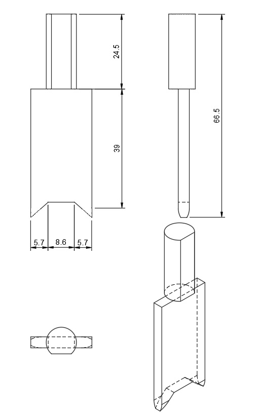

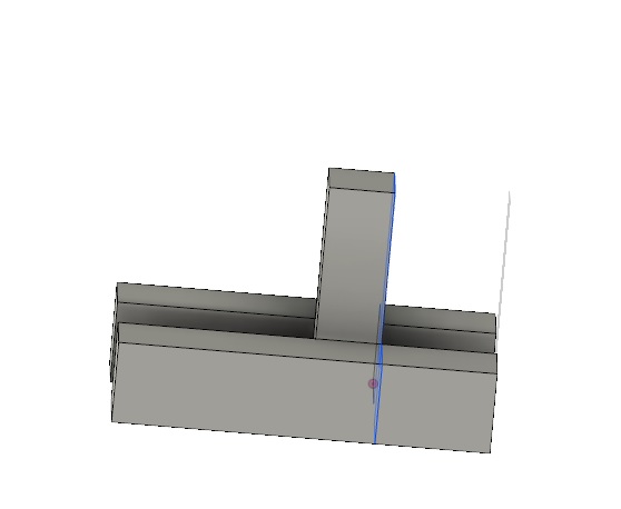

Zwracam się z prośbą o pomoc i porady jak obrabiać małe smukłe detale oraz detale które bardzo ciężko chwycić w imadło np
Umieszczam w imadle detal do obróbki tak jak na zdjęciu te 2 bloki to szczęki a detal będę obrabiał od góry
Frez 12 vc 50 fz 0.05 ap 10 ae 0.8 i tak aż do 40mm są drgania ale bardzo małe
Problem robi się gdy muszę odwrócić detal następują bardzo duże drgania próbowałem obrabiać frezem 8 z4 vc 50 fz0.04 ap 10 ae 0.7 ostrza w frezie od razu się skruszyły. Macie jakieś porady jak obrabiać takie detale jak dobrze je umieszczać w imadle jakie parametry skrawania dobrać może frezować zamiast od góry detal to od boku po dłuższej krawędzi żeby większa część była w imadle?
Z góry dziękuje

Możesz się pobawić, robiąc najpierw tą część na 39, razem ze spłaszczeniem. A później obracasz powierzchnią walcową do góry i jedziesz głowiczką do wytaczania, taką z wysuwanym nożem, tyle, że nóż obracasz tak, żeby skrawał nie na zewnątrz, a w środku, W ten sposób "wytoczysz" sobie ten słupek na 24.5. Nie powinno zadrżeć.

Czasem warto zgrubnie obrobić zwykłym frezem HSS a samo wykończenie węglikem. Zwykły frez lżej pracuje i mniej się boi drgań. Choć niestety wydajność ma też mniejszą.

Ja bym obrobil najpierw zgrubnie, trzymajac przedmiot płasko w imadle, potem ten prawie okrągły trzpień, a na koncu po kawałeczku to płaskie wioslo, do połowy mozna dodać jakieś podparcie na łapach.

No właśnie też tak zrobiłem obrobiłem na 39 bez problemu poszło bo w imadle znalazło się jakoś 30mm materiału dobrze trzymało bardzo małe drgania i po obróceniu właśnie zaczęły się problemy, niestety nie posiadam takiej głowiczki do wytaczania... a vhm frezem to jadę pełnym czołem i tak ap 0.3 więcej nie da rady zbyt duże drgania ale zajmuje to bardzo dużo czasu. nie wspominając o życiu freza.

Spróbuj zmniejszyć obroty na wykończeniu, powinno mniej drgać
