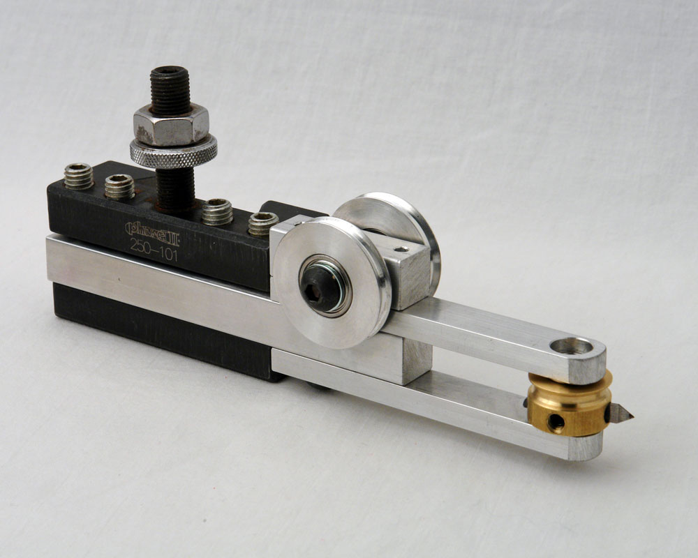

Re: Gwint trapezowy
Jak masz oryginalną nakrętkę i śrubę można za ich pomocą skopiować gwint.
Można za pomocą tego uzyskać zewnętrzny/wewnętrzny gwint o skoku śruby.
Ale nie poleci do za długo ze względu na długość tego tupu frezu. Wiec raczej do nakrętek się nadaje.
Na tokarce jest założony frez
Chyba że do boku łoża zamocuje się to .... wtedy można całą śrubę skopiować.
