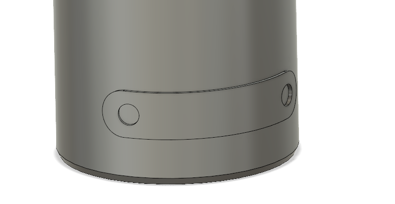

chciałbym sobie zamówić kilka elementów z blachy, coś w rodzaju plakietek, w różnych rozmiarach, ale wszystkie będą potem nakładane na wałki o średnicach w okolicy fi35. Podejrzewam, że tutaj wchodzi w grę tylko cięcie laserem, tylko tutaj gdzie nie popatrzę to minimalna grubość blachy to 0,5mm a nie wiem, czy to nie za dużo.
Jaka musiałaby być grubość blachy, żeby to się ładnie dało ułożyć?
Będę chciał takie niewielkie o szerokości ~8mm ale też i większe prostokątne o szerokości np 80mm.
Jak rozumiem materiał musi być dość miękki i żeby się tak ułożył bez odstających krawędzi będę musiał go najpierw na mniejszej średnicy spróbować dogiąć, czy tak nie da rady zrobić i będą uparcie się próbowały odgiąć?
Czy blacha stalowa, aluminiowa, mosiężna czy brązowa się do tego nada? Najlepiej gdyby brązowa lub mosiężna spasowały, ale od biedy mogą być i stalowe czy aluminiowe.
A może w ogóle się źle za to zabieram i trzeba to inaczej robić? Tylko ja tego potrzebuje w niedużych ilościach ~30-50 sztuk i w kilku różnych wzorach, także sposoby na masową produkcję raczej odpadają.

A proste końcówki to problem? Z renderu wynika ze tak będziesz dokręcał lub nitował

No ale jak dokręcę na promieniu tego wałka w miejscach otworów, to nie docisnę w ten sposób tych końcówek i tak, bo one są już pod trochę innym kątem. Nie wiem ile tej prostej końcówki wyjdzie tak naprawdę, może przy takich gabarytach to by nie miało znaczenia, ale mam zero doświadczenia w tej kwestii.
