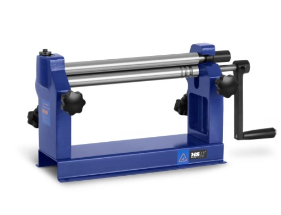

chciałbym sobie zamówić kilka elementów z blachy, coś w rodzaju plakietek, w różnych rozmiarach, ale wszystkie będą potem nakładane na wałki o średnicach w okolicy fi35. Podejrzewam, że tutaj wchodzi w grę tylko cięcie laserem, tylko tutaj gdzie nie popatrzę to minimalna grubość blachy to 0,5mm a nie wiem, czy to nie za dużo.
Jaka musiałaby być grubość blachy, żeby to się ładnie dało ułożyć?
Będę chciał takie niewielkie o szerokości ~8mm ale też i większe prostokątne o szerokości np 80mm.
Jak rozumiem materiał musi być dość miękki i żeby się tak ułożył bez odstających krawędzi będę musiał go najpierw na mniejszej średnicy spróbować dogiąć, czy tak nie da rady zrobić i będą uparcie się próbowały odgiąć?
Czy blacha stalowa, aluminiowa, mosiężna czy brązowa się do tego nada? Najlepiej gdyby brązowa lub mosiężna spasowały, ale od biedy mogą być i stalowe czy aluminiowe.
A może w ogóle się źle za to zabieram i trzeba to inaczej robić? Tylko ja tego potrzebuje w niedużych ilościach ~30-50 sztuk i w kilku różnych wzorach, także sposoby na masową produkcję raczej odpadają.

Musi być to estetyczne, także poza metalem raczej co innego odpada.
Ja to widzę tak, żeby ciąć (może też grawerować) laserem a potem na takim urządzeniu:
sobie to zaginać.

Walce to raczej niedobry pomysł, przy zwijaniu blachy owszem - równo i ładnie kształtują "środek" pasa (powiedzmy, 95% jego długości), ale już same końcówki giętego arkusza pozostają prawie proste, nie dogięte.
To wynika z konstrukcji "roll-maszyny", i jest praktycznie nie do uniknięcia. To jakieś mikro-walczyki, i prosty odcinek będzie krótki - ale będzie.
Ja bym Ci radził te opaski owijać na nieco mniejszej średnicy wałku (sprężystość blachy) i dociskać je klockami "połówkowymi" z wyfrezowanym promieniem, np. aluminiowymi lub lepiej z jakiegoś tworzywa. Takie klocki ukształtują dokładnie CAŁY obwód opaski, a dociskać można "udarowo" lub statycznie (bezpieczniejsze to drugie).
Wiem, to robota "na piechotę", ale nawet mikro-walczyki pewnie zdrowo kosztują - a sam mówisz: sposoby na masową produkcję odpadają

pavyan pisze:Ja bym Ci radził te opaski owijać na nieco mniejszej średnicy wałku (sprężystość blachy) i dociskać je klockami "połówkowymi" z wyfrezowanym promieniem, np. aluminiowymi lub lepiej z jakiegoś tworzywa.
Taki miałem wstępnie plan, żeby sobie właśnie mniejszą średnicę zrobić, wytoczyć docisk na tokarce i w ten sposób próbować. Trochę nie wiem czego oczekiwać z tą sprężystością, ale to się najwyżej doświadczalnie dobierze jakoś.
Teraz tylko pozostaje pytanie jakiej blachy do tego użyć. Celuję w jak najcieńszą, pewnie w okolicach 0,3mm-0,5mm. Tylko jak to jest z cięciem na laserze, są jakieś przeciwwskazania, żeby poniżej 0,5mm nie robić (taka granica często jest na stronach firm oferujących cięcie)?
Dodane 59 sekundy:
pavyan pisze:mikro-walczyki pewnie zdrowo kosztują
Ten co pokazałem 600zł. Do przełknięcia, ale jak mi i tak końcówki proste zostawi, no to też mnie niespecjalnie ustawia.

No ale jak dokręcę na promieniu tego wałka w miejscach otworów, to nie docisnę w ten sposób tych końcówek i tak, bo one są już pod trochę innym kątem. Nie wiem ile tej prostej końcówki wyjdzie tak naprawdę, może przy takich gabarytach to by nie miało znaczenia, ale mam zero doświadczenia w tej kwestii.
