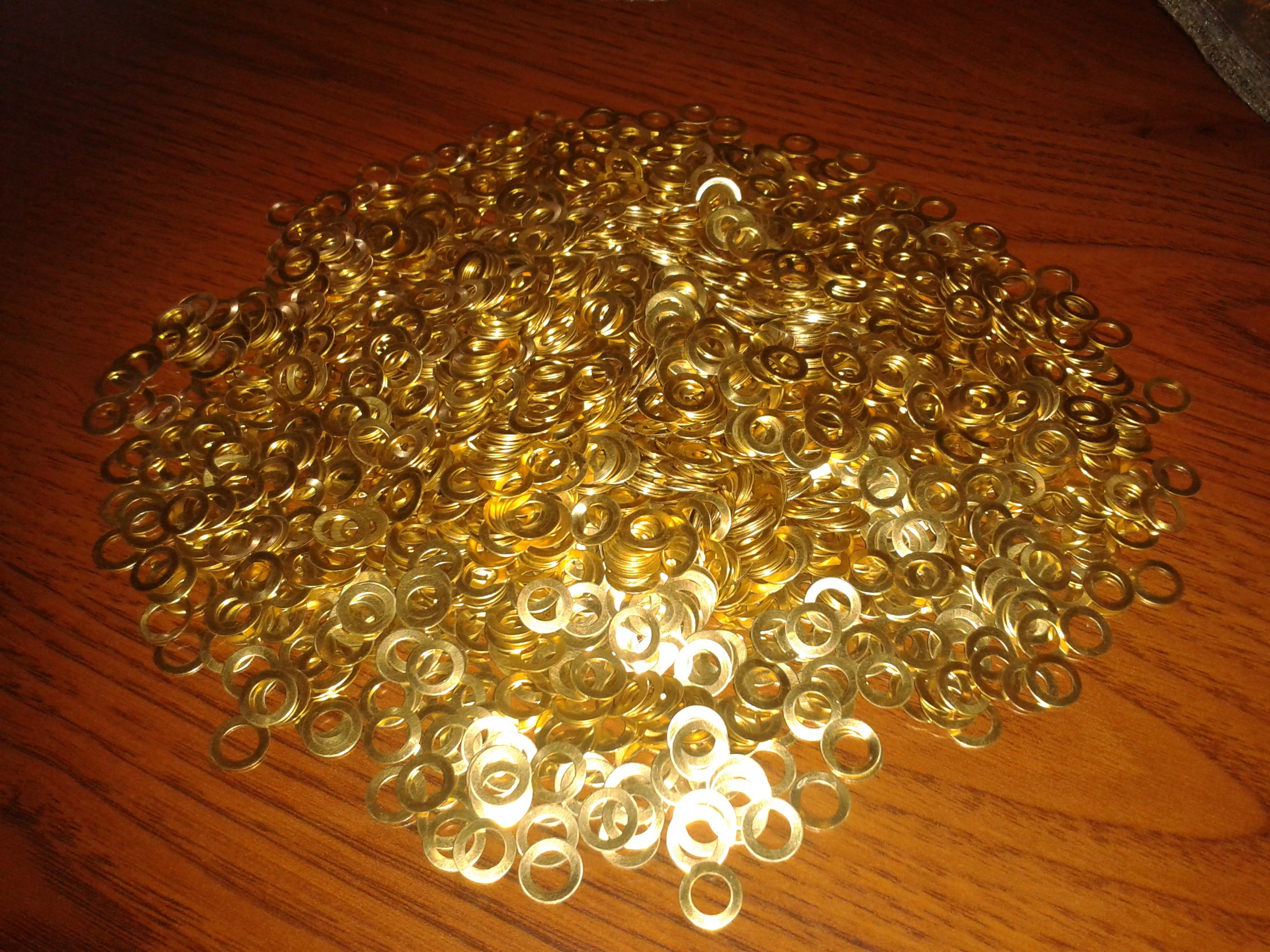

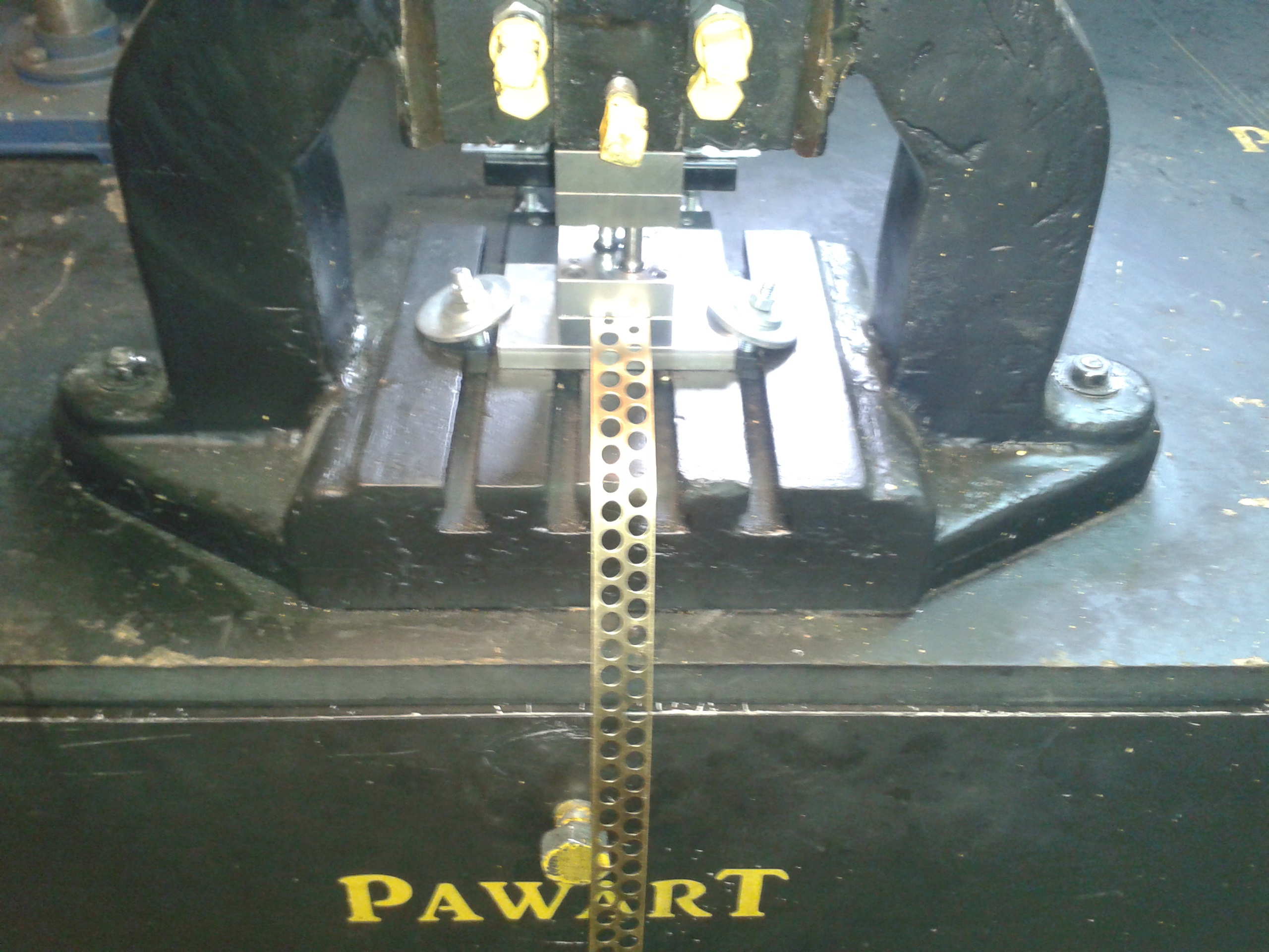

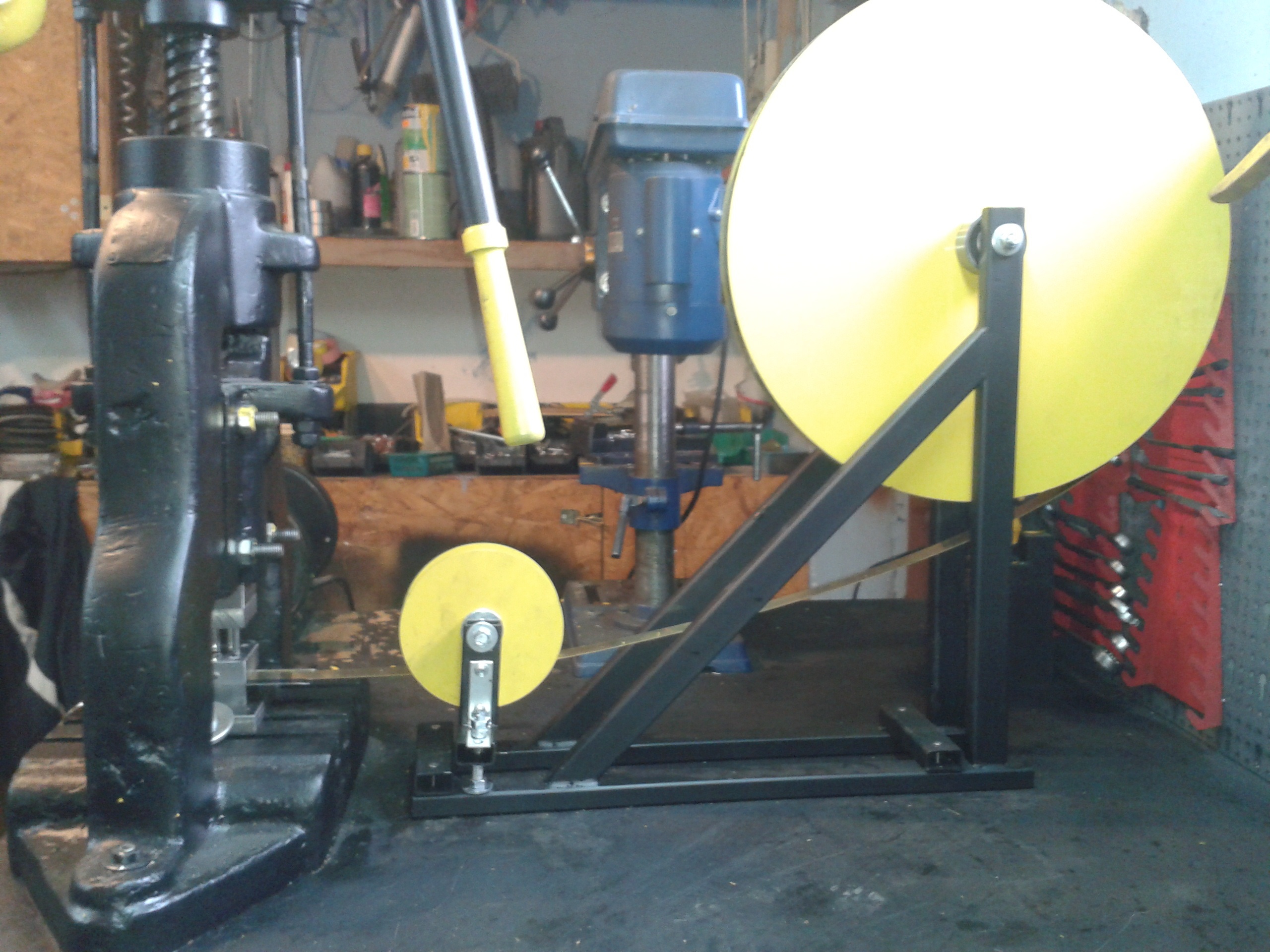

Post napisał: Pafełek » 18 kwie 2015, 19:01
W końcu zakupiłem prasę, znalazłem odpowiedni materiał,kolega z forum wykonał wykrojnik,dorobiłem podajnik i o to efekt.Taka "kupka" w nie całe 2 godziny:-)
Może komuś przyda się takie rozwiązanie
Dziękuję wszystkim za pomoc

Post napisał: Pafełek » 22 sie 2018, 20:10
Prasa balansowa jeżeli o to pytasz. Wykrojnik wykonał kolega z forum,jak się dogrzebie w @ i znajdę kto to napiszę. Dodam , że wykrojnik zrobił już ponad 30000 podkładek i nie był ostrzony :-)
pawełgd
Posty: 40
Rejestracja: 01 wrz 2016, 10:46
Re: Przyrząd do robienia podkładek
#57
Post napisał: pawełgd » 27 sie 2018, 08:02
Przy takim detalu ( o ile materiał będzie czysty) wytrzyma jeszcze długo.
Z tego co widzę przyrząd postęp ma na kołku? Nie ma noża bocznego ?
