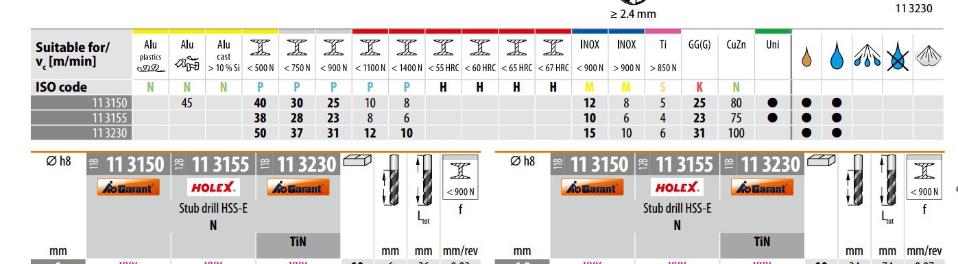

Panowie podłączam się pod temat mam do przewiercenia 100 otworów o dł. 80 i śr. 17.5,
Dziś dostałem nowe wiertło HSS Co5 firmy Festa, i mam prośbę o pomoc w doborze parametrów :) zrobiłem na razie 2 otwory, na parametrach 220 obr/min, i 25mm/min, wchodząc po 3mm, i niby ok ale wiertło trochę piszczy.... i nie wiem jak długo da radę :)
a może lepiej zrobić najpierw węglikiem pilota??

jaki materiał?
0,2 na obrót

Materiał taki jak w temacie 1.4301, obroty takie zostawić i zwiększyć posow??
