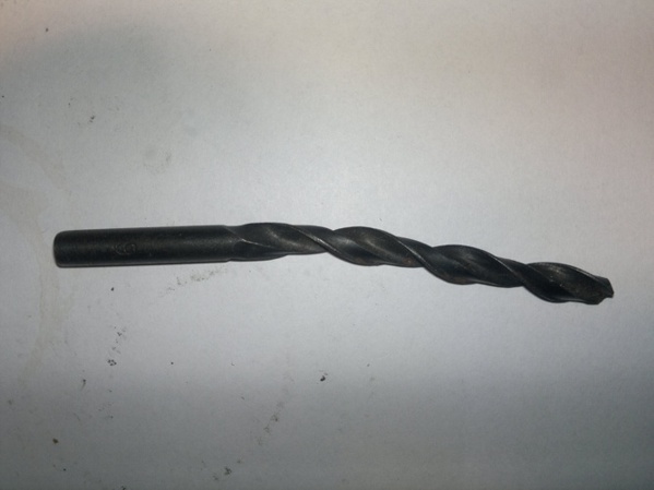

MaciejDlugosz pisze:
CFA pisze:Nie uwierzę, że może być jakieś tanie wiertło ze zwykłej stali
Wychyl nosa:
Nie mam pewności czy to wiertło było :-)
No ale skoro nawet na obrazku nie wstydzą się napisać, że zwykła stal, to znaczy że tak jest.
Jeszcze kilkadziesiąt lat temu przy dużych gabarytach (niskie obroty) można było trafić
coś ze zwykłej stali, ale teraz przy tej dostępności HSS i możliwości obróbki? Trudno mi to zrozumieć.

No co ty ? Teraz porządne narzędzia się szuka na giełdzie staroci . Wiekszosc marek co kiedyś oferowała porządne narzędzia dzis oferują gówno wyprodukowane w Chinach. Sklepy zalane są chinskim gównem lub gównem na chińskich podzespołach lub z chinskich surowców coraz cięzej jest dostać coś normalnego od A-Z wykonane na zachodzie. Cofamy się
Szczerze mówiąc nawet po chińskiej masówce nie spodziewałbym się, że można obecnie robić wiertła z innej stali niż szybkotnąca (oczywiście chodzi o tę dolną granicę materiału). Prędzej trafisz coś słabego w baaaaardzo starych zapasach.
Moge ci wysłac , wyprobujesz - wiercą zza rogu
(zostawiłem sobie na pamiątke, przypomina mi własnie by nie kupowac narzedzi po taniosci albo z castoramy)
