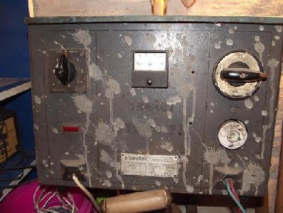

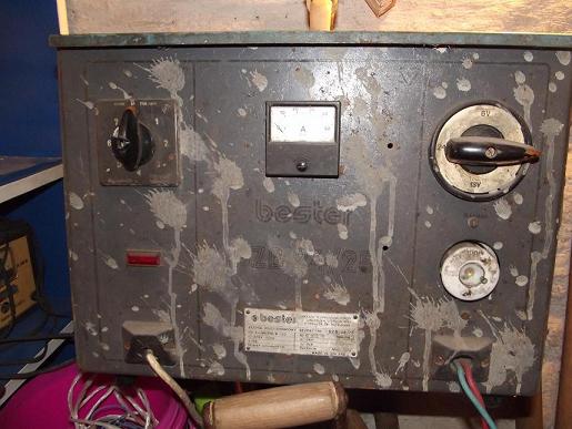

Miernik może być, dokładności to on nie ma wielkiej, ale 20zł to nie pieniądz, a dla tej roboty aż nadto. FUKE se chińscy bracia go nazwali
To jak Adidos
Dla niewtajemniczonych firma z wieloletnią tradycją produkcji wysokiej klasy urządzeń pomiarowych nazywa się FLUKE.

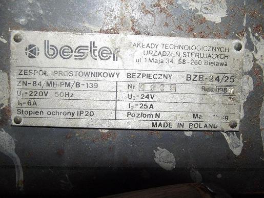

Co do tego prostownika, to tabliczka znamionowa mówi co innego niż gałki, ale jak naprawdę ma tam możliwość nastawienia 18V a wydajność ma do 20A to w sam raz z dużym zapasem . Przynajmniej grzał się nie będzie.
P.S. Załóż swój temat bo ten miał być chyba na inne zagadnienie niż anodowanie w domu
