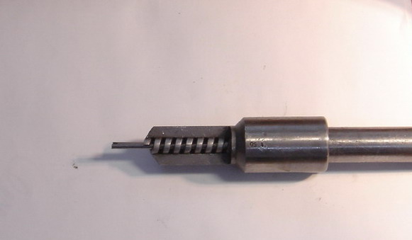

Tak trzpień podcinam szlifierką pod odpowiednią płytkę wycinam nadmiar materiału, do ręki palnik acetylenowo-tlenowy kłdziesz płytkę w wybranym miejscu nagrzewasz do koloru jasno żółtego no prawie białego lutowiem jest drut 2-3mm mosiężny a topikiem boraks, Taka operacja 5-7 min Stara metoda lutowania na mosiądz.

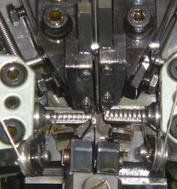

Proponuje polutować taka spiralkę stalową.
Wszystkie wymiary spiralki (np. skok, szerokość drutu itp.) w tolerancji 0,005mm
A po zakończeniu lutowania spiralka musi mieć twardość ponad 60HRC

Na propan-butan nie próbowałem i nie mam doświadczenia, czy palnik nagrzeje kawałek metalu 18x18 do takiej wysokiej temp. pewnie tak dłużej to będzie trwać. Zasada jest tak że lutowie tzn. drut miedziany musi się roztopić od temperatury nagrzanego metalu a nie palnika.Poczynić próby nie za szkodzi,zdobędziesz nowe doświadczenie.
