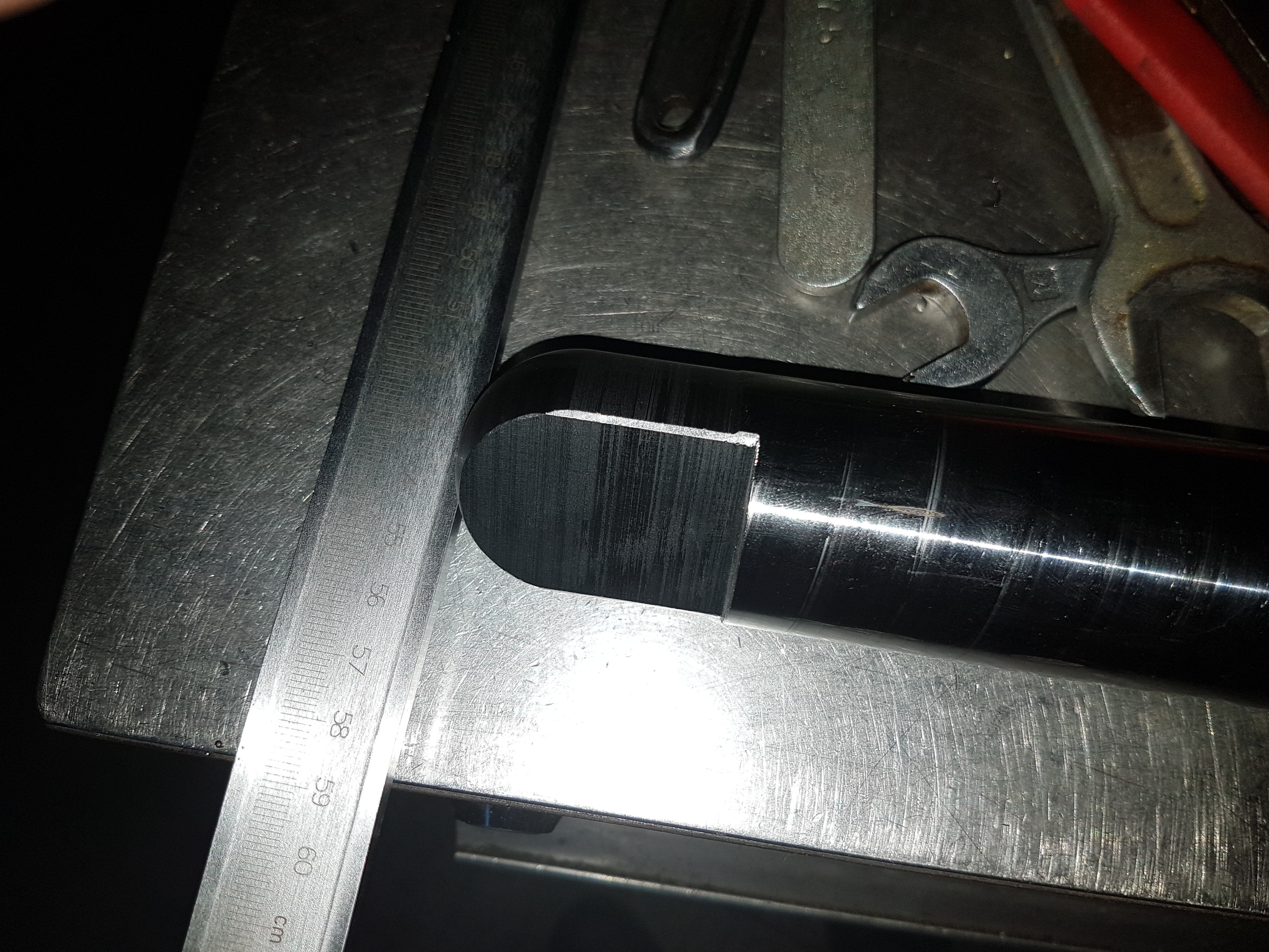

Próbowałem na ostatnie przejście 0.25 na stronę , bez zmian. Zwiększając obroty powyżej 1200 rosną drgania (im większe obroty tym większe piszczenie) , wyeksperymentowałem , ze dla tego freza optymalne obroty to 1000-1200 a posuw 130-200 .

blasterpl pisze:Próbowałem na ostatnie przejście 0.25 na stronę , bez zmian. .....
Im mniejszy naddatek na wykańczającą tym gorzej.
Zresztą przy takim wysiegu ciężko aby nie drżało i powierzchnia będzie do bani ..... , a tym bardziej na napędzanych.

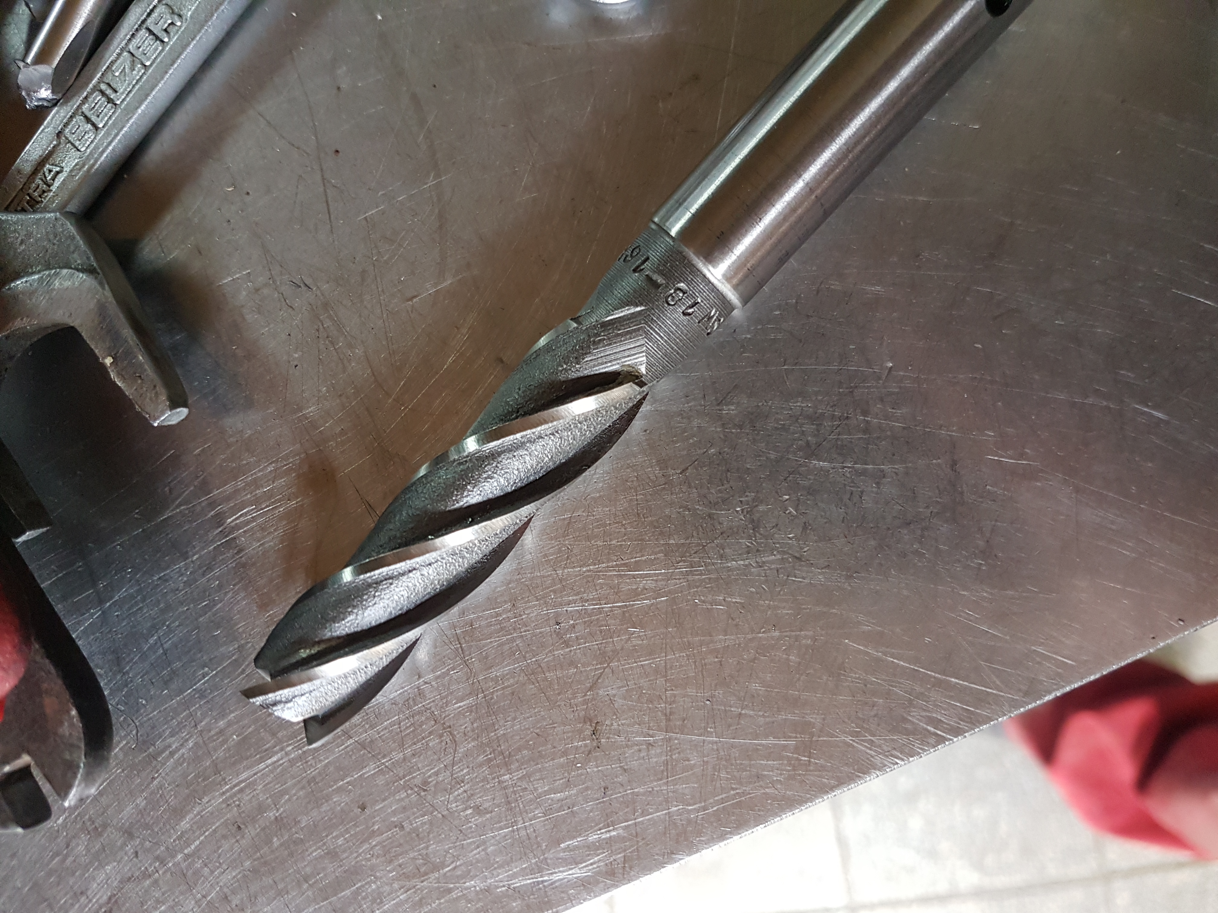

Wrzuć jeszcze foto freza.

Długość robocza freza to 63mm , może jak by była ≈45mm to by było lepiej.

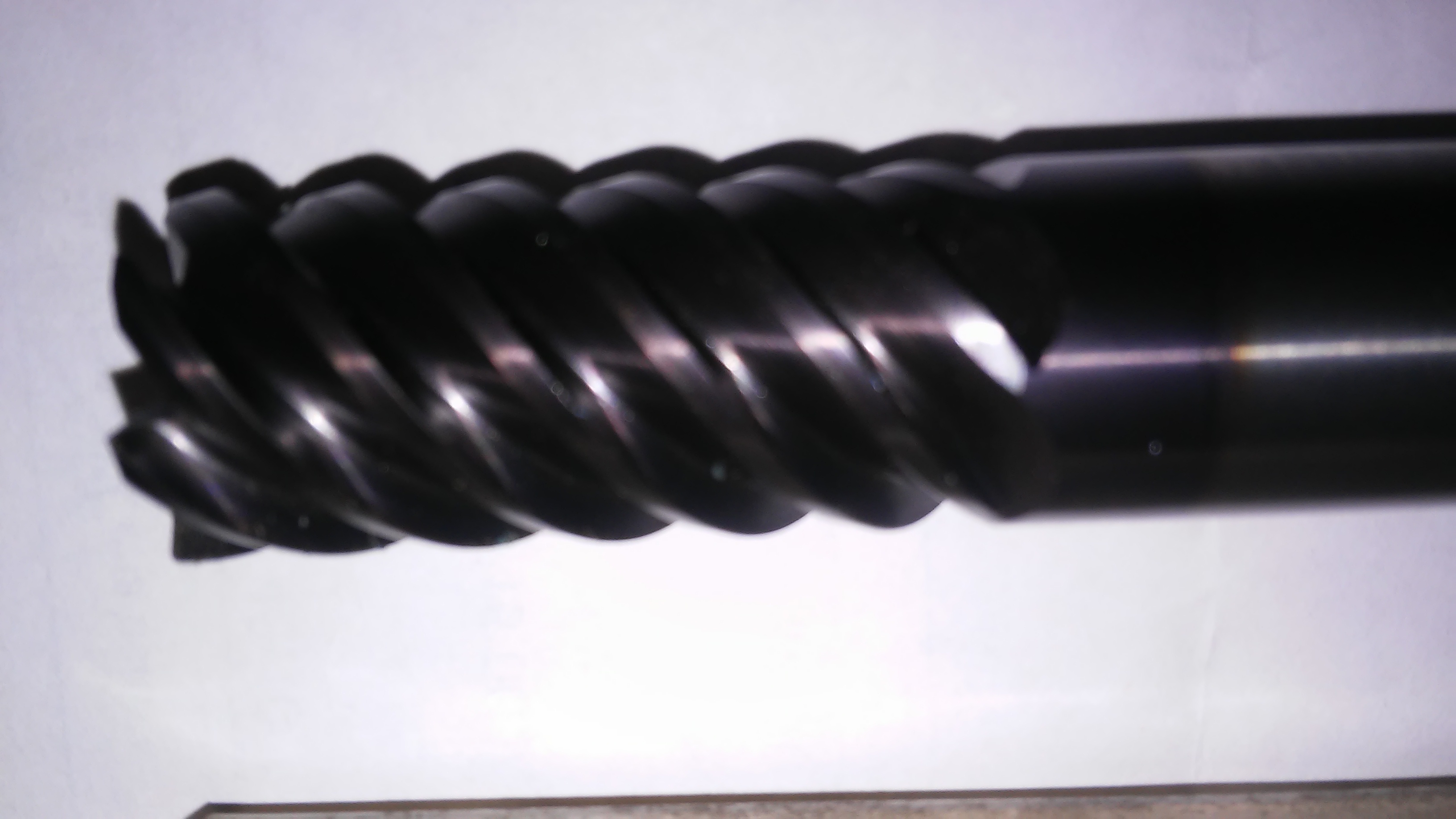

Jak chcesz mieć idealnie, to są specjalne wieloostrzowe frezy do obróbki wykańczającej w takich przypadkach. Np Kendu 031016101600. Kłopot w tym, że są one tylko do tego i musiałbyś je mieć obsadzone w osobnej oprawce. Używasz z naddatkiem kilku setek i z małymi obrotami (akurach tych).Obrazek
Jak chcesz mieć trochę szybciej, to możesz spróbować do przaejścia na gotowo frezów do obróbki trochoidalnej, ale tu jakość powierzchni nie będzie dużo leprza od tej którą dostałeś, poza tym też na osobnej oprawce.

blasterpl pisze:Długość robocza freza to 63mm , może jak by była ≈45mm to by było lepiej.
Napisy na frezie dość krzywe i tłoczone, nieszlifowane powierzchnie jak po grubym piasku... Na moje oko ten frez to z HSSu jest a nie z VHM.
Jeśli to rzeczywiście HSS to spróbuj 500 obrotów i 0,03mm/ząb.
