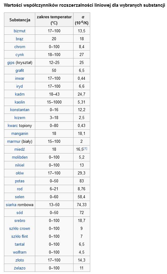

rdarek pisze:Mi wszyscy wbijają do głowy, że najstabilniejszy jest właśnie granit.
I mają rację, chociaż szkło jako pochodna zbliżonego minerału (kwarc) dla podobnego zakresu temperatur niewiele od granitu odbiega, możesz sobie porównać...

granit ma podstawowa przewage nie tylko ze jest stabilny terperaturowo i twardy (podobnie jak szkło ktore mu nie ustepuje)
ale ze przy tym granit jest jednym z najsztywniejszych znanych materiałów , szyba sie ugina pod naciskiem i to wzglednie latwo

Armstec pisze:szyba sie ugina pod naciskiem i to wzglednie latwo
Gdybyś wziął szybę grubości powiedzmy 60-100mm jak granitowa płyta, albo granit 6-15mm jak szyba, to też by było różnie... :wink:
Ale fakt - sztywniejsza jest, za to z uwagi na strukturę dużo bardziej krucha przy tej samej grubości...

Armstec pisze:granit jest jednym z najsztywniejszych znanych materiałów
Powiem krótko: Nie.
Sztywność na zginanie zależy od iloczynu EI, gdzie E- moduł Younga, I- moment bezwładności. Ten iloczyn nazywany jest czasem właśnie "sztywnością giętną". Każdy kto choć raz liczył ugięcia belek czy płyt o tym dobrze wie. Dla takiego samego przekroju poprzecznego I ma taką samą wartość bo zależy od cech gepometrycznych przekroju belki/płyty a nie materiału. Zaś E wynosi np dla stali 210 GPa, a dla granitu ok 57 GPa. Zatem gdy weźmiemy płytę stalową i granitową o takiej samej geometrii to stalowa będzie prawie 4 razy sztywniejsza!!

no to przyznaje juz sam nie wiem o co chodzi
a swoja drogą o stalowych stolach pomiarowych raczej sie nie slyszy jedynie granit, ceramika i żeliwo
klasa "0" to glownie granit
ps. ciekawostka... szkło z którego zrobiono zwierciadło teleskopu hubbla (dokladnosc ponizej 0,00001mm, na ponad 2m srednicy) jest szklane jakas specjalna mieszanka szkla która prawie wcale nie reaguje na zmiany temperatury (a na orbicie jest to problem słyszalem ze maja tam -200 w cieniu + 100 w sloncu... jak to sie ma do wachania temperatur w laboratorium )

Stołów stalowych nie ma a decyduje o tym wiele czynników, ale to na kilka książek: z metalurgi, ekonomii i budowy maszyn temat :mrgreen: A granit nie sztywnością przebija żeliwo w stołach a tym, że się nie krzywi od starzenia. Jest to bowiem materiał dobrze wysezonowany:)

no to ma sens , jak przetrwał ze dwa miliardy lat to pare w te czy wewte nie robi mu roznicy :wink:

Widzę że się temat mocno rozwinął 😊 jednak nasuwa mi się jedno pytanie, chcecie powiedzieć że żeliwne płyty są złe czy po prostu granitowe są lepsze?

Post napisał: RomanJ4 » 15 sie 2016, 23:01
Granitowe lepsze, ale na granitowych nie wszystko można robić (czułe na punktowe udary, kwasy, itp)
