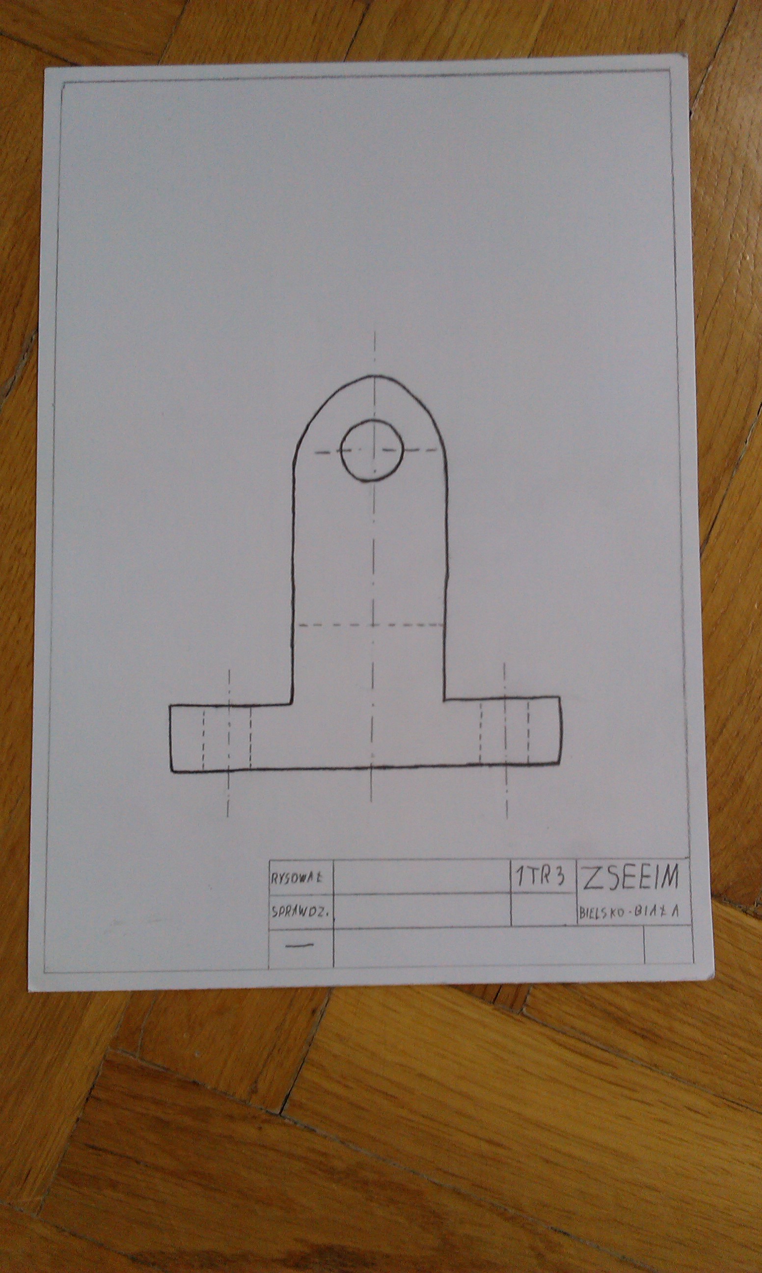

Rhoanjinna pisze:nie jestem w stanie podołać punktowi drugiemu- nie mam pojęcia, jak wykonuje się takie cuś
dawno, dawno temu, gdy nie było jeszcze maszyn pomiarowych 3D, ani innych laserów i maszyn CNC :
materiał wyjściowy - blacha odpowiedniej grubości (zadany gatunek materiału)
-trasowanie - trasować kształt wg rysunku
- palnik acetylenowy - wypalić kształt tego cuś
- szlifierka tarczowa - oszlifować graty i zadziory
-frezarka pozioma - frezować kanał wg rysunku
płyta traserska, rysik punktak młotek - trasować otwory wg rysunku
-wiertarka kadłubowa - wiercić, fazować otwory wg rysunku
- znakować i konserwować - magazyn
jakość
wykonania detalu odpowiada jakości wykonania tego "cuś" na zdjęciach
