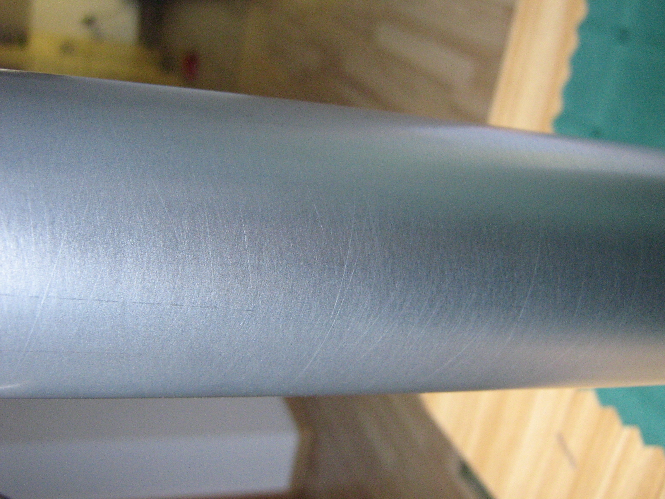

Sprzęt to dużo powiedziane. Małe elementy robię po prostu w bańce aluminiowej na mleko do której wlany jest roztwór kwasu. Bańka jest także katodą w procesie. (Katodą może być tylko ołów lub aluminium) Jako anoda oczywiście przedmiot anodowany. Źródłem prądu jest najczęściej zasilacz regulowany 0-30V, 5A. Czasem jak ten nie wydala to jadę na transformatorze bezpieczeństwa 230/24V z płynną regulacją napięcia autotransformatorem. Na wyjściu oczywiście prostownik. Do tego trza czym zmierzyć prąd podczas anodowania, żeby było 1,5/2A/dm². Od biedy wystarczy mierzyć napięcie, które powinno wynosić podczas trwania procesu ok. 18V. Zdjęć jako takich nie mam, tylko tą rurę ostatnio robioną:
Rura była obrabiana włókniną ścierną na tokarce więc cudów nie ma. Ale powłoka jest
Żeby było pięknie to trzeba detal uprzednio wypolerować. Przed anodowaniem trzeba detal odtłuścić- ja robię to cifem i wytrawić w ciepłym roztworze wodorotlenku sodu (ok. 10%) Uwaga wydziela się wodór. Trawienie do momentu jak wodór wydziela się z całej powierzchni przedmiotu a ta powierzchnia ma jednolity kolor. Po trawieniu wypolerowane niestety matowieje. Po tym opłukać wodą i od razu do anodowania. Żadnego dotykania palcami- bo się zatłuści!
