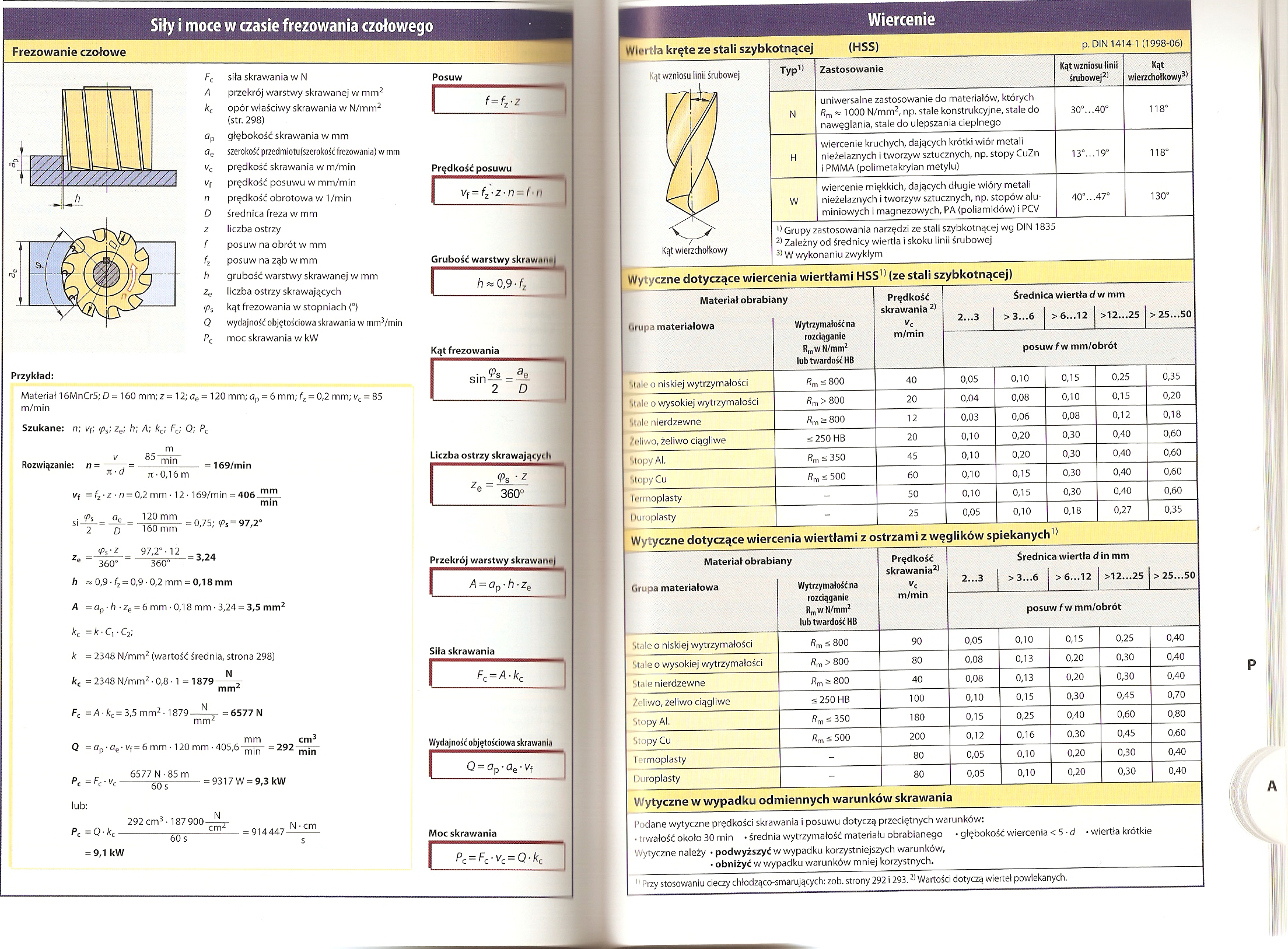

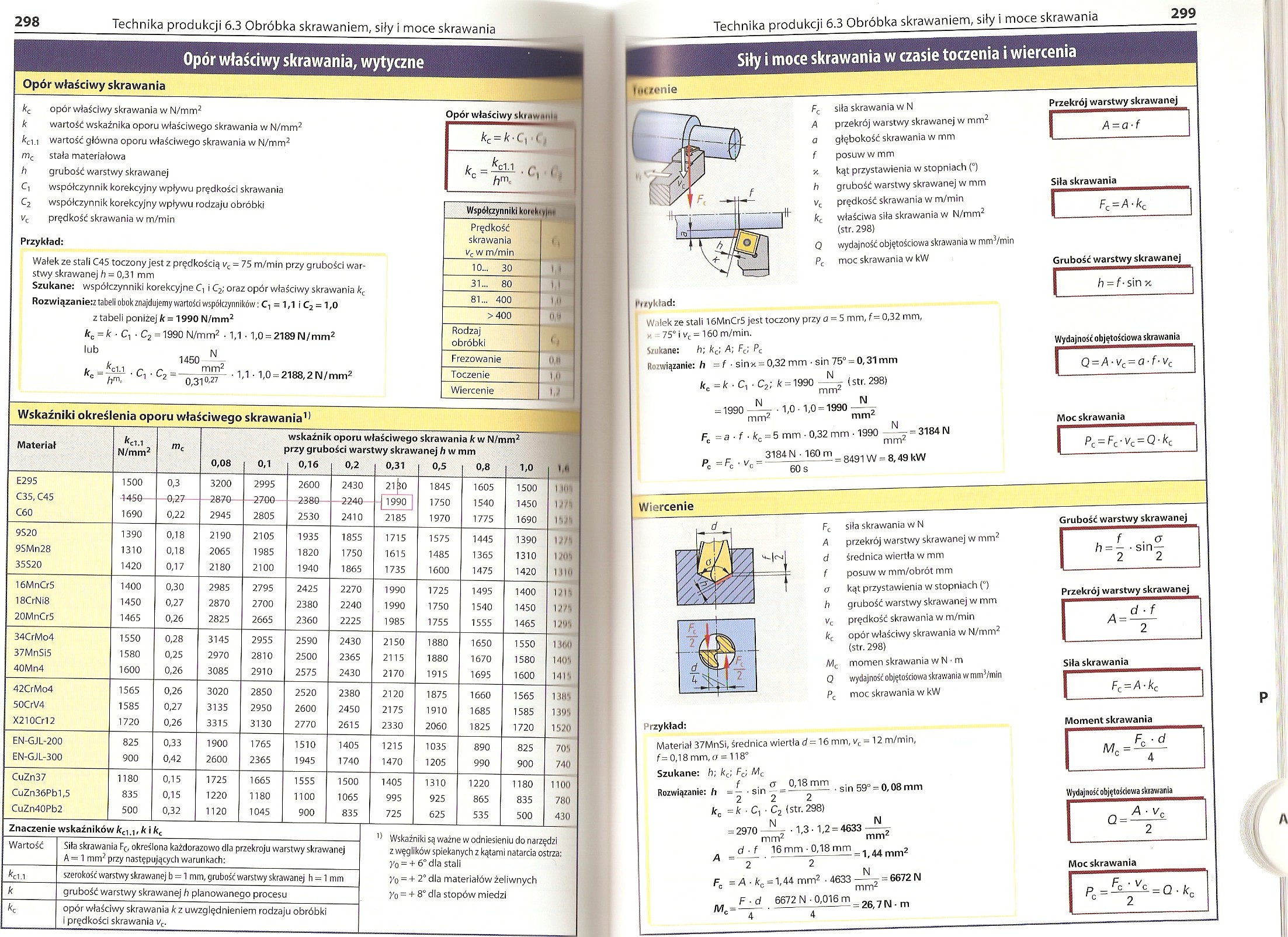

Moc potrzebna do frezowania z danymi parametrami...

minimalnie od freza 8 ten kalkulator

Może to pomoże:

Może te kalkulatory komuś się przydadzą:
Moc + ilość usuwanego wióra:
http://www.sgstool.com/content.aspx?con ... alculators
Parametry skrawania:
I inne:

oprawcafotografii
Posty: 6366
#18
Post napisał: oprawcafotografii » 23 lip 2013, 08:29
O! Ten jest fajny:
Dzieki!
Wychodzi ze dobre wrzecionko okolo 4kW i mozna aluminium frezem mieszac jak
kawe lyzeczka ;)
